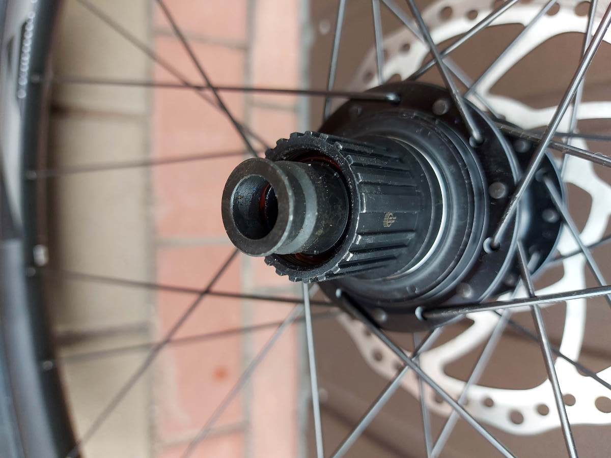

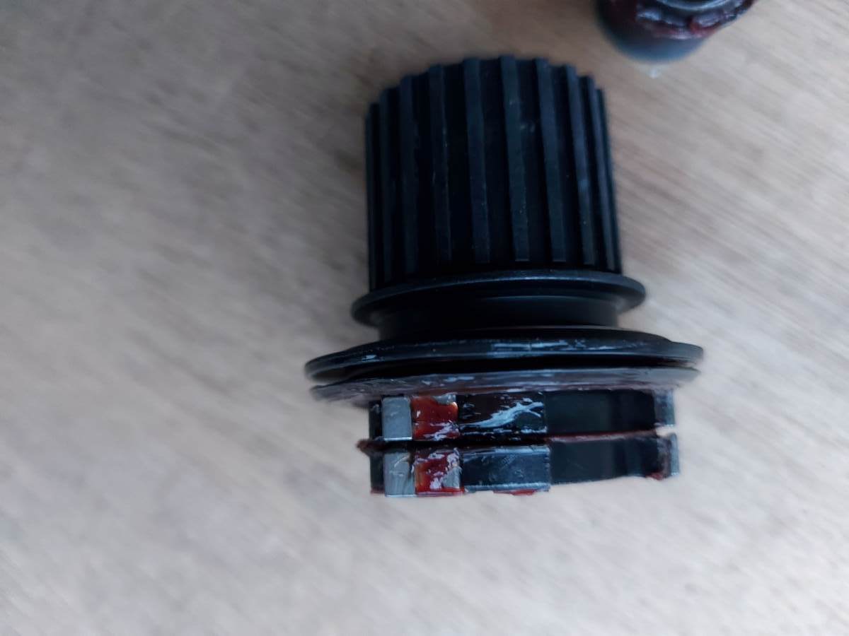

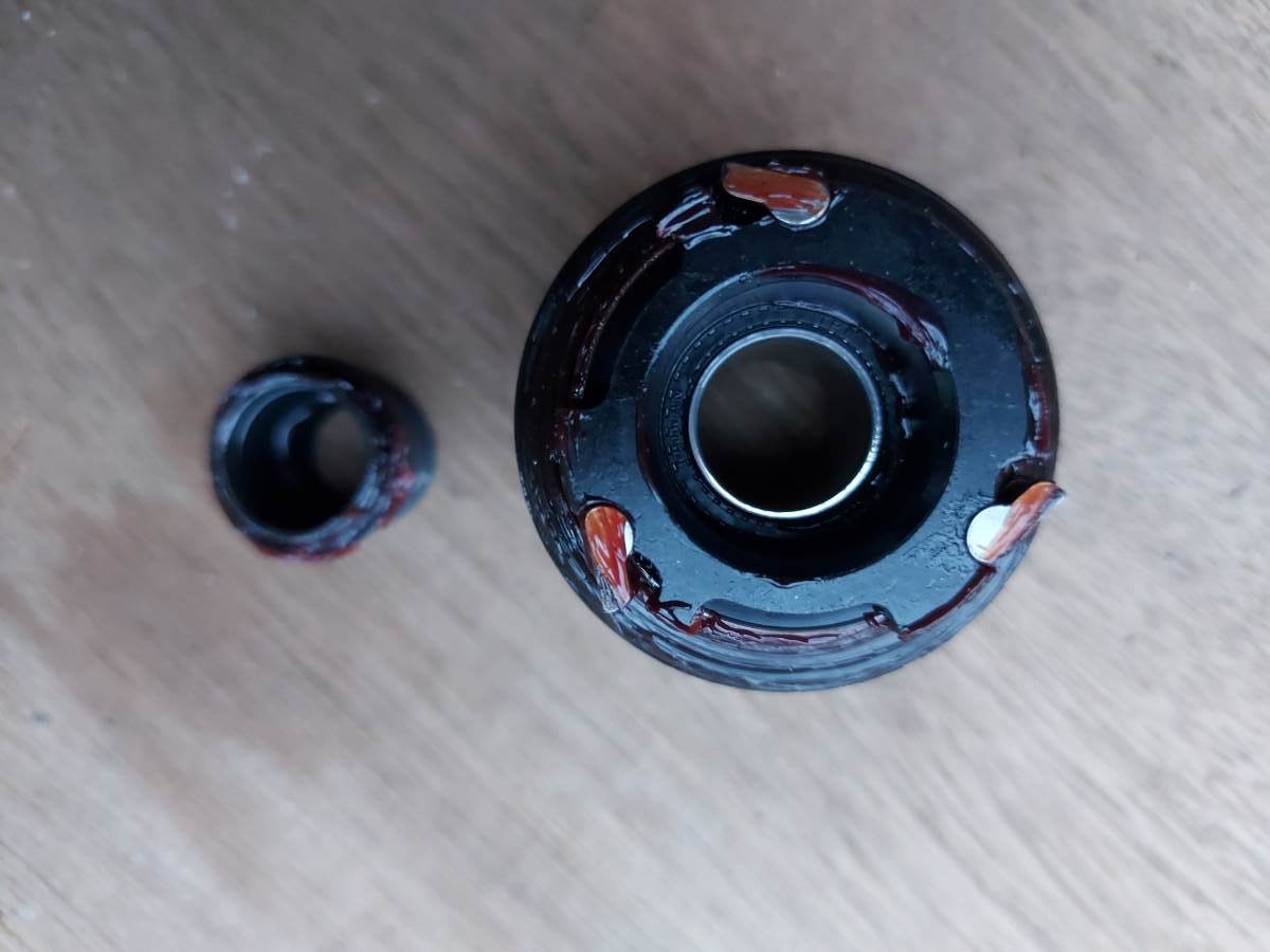

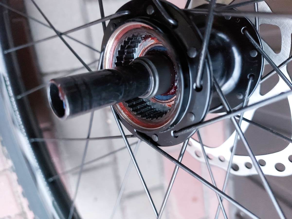

Pytaj u jakiegoś lokalnego przedstawiciela Gianta, czy mogą zamówić.... albo po prostu zamów z tej strony w UK, bo w sumie czemu nie - dostawa za darmo, VAT wliczony... Te 40 funtów to nie majątek, więc nawet, jak przyjdzie Ci zapłacić dodatkowo VAT przy procedurze dopuszczenia do obrotu, bo ktoś nie sprawdzi, że VAT był w cenie, to nie zbankrutujesz. Wątpię, by w PL lub EU znalazło się jakoś taniej (oczywiście ten Giantowski oryginał).
@chudzinki Jak człowieka przyciśnie i ma potrzebę, to nie ma, że sporo... płacze i płaci. Kit 152C-ACCKIT-912 wydaje się dobrem deficytowym (jeszcze jedna oferta w Norwegii i chyba jeszcze w Słowenii, a reszta to totalna egzotyka), zresztą ta wersja pod Microspline o niemal identycznym symbolu 152C-ACCKIT-913 też nie powala dostępnością, więc bierz, póki jest. Kosztuje mniej więcej tyle, co bębenki do DT, a że sama piasta kosztuje niewiele więcej, to już taki urok markowego brandingu. Mamy tanie piasty z własnym bębenkiem, to możemy za bębenki brać, ile chcemy, bo i tak zdesperowani musza przyjść do nas, a tak w ogóle mamy nadzieję, że nikt nie przyjdzie, bo po co komuś takie fanaberie jak zmiana sklepowej specyfikacji - kupiłeś z kasetą MS, to masz z nią jeździć, a nie wydziwiać, więc najlepiej maksymalnie utrudnimy dotarcie do tych naszych bębenków 🙂
Jaki to tower?

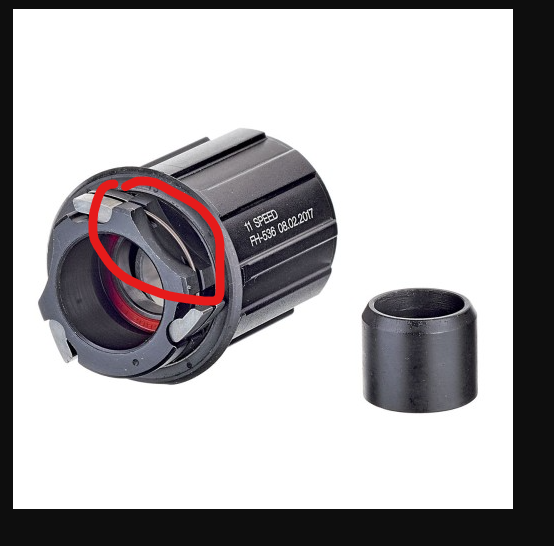

@chudzinki - kompletnie się nie znam 🙂, ale jak sobie porównuję zdjęcie oryginalnego giantowskiego kitu
z bębenkami do piast formula
2.jpg?v=1727252277
2.jpg?v=1727252277
to wydają mi się podobne (głównie chodzi mi o wycięcia przy zapadkach), ale kto tam wie...
Ten drugi bębenek to FH-536 stosowany w kołach np. Cannondale'a (można kupić kit od Cannondale'a), ale on chyba jest dłuższy - szosowy, zresztą Giant ma swój własny, (zupełnie inny niż 152C-ACCKIT-912) kit z tym bębenkiem https://www.giantbikespares.com/Giant-FH-536-02-Shimano-11-speed-Freehub-Body-for-GRX-1804--152B-FH5360-801/product_detail/3-45934, więc to raczej zły trop. Natomiast ten pierwszy to FH-524 (też w kołach Cannondale'a i Eastona) i możesz go kupić jako Eastona za 100 EUR https://www.bike-components.de/en/Easton/X5-Freehub-Body-p80915/, jako Cannondale https://www.bikechill.pl/cannondale-kit-freehub-body-formula-fh-524-kp461-uni-00059808-1-1.html za nieco mniej,. albo po prostu jako generyczny FH-524 https://e-bmx.pl/bebenek-piast-tyl-formula-fh-524,id4199.html za jeszcze mniej. Ale czy będzie pasował... to ja już nie wiem.
EDYTOWANE: Chociaż po chwili, jak się przyjrzałem, to jednak te wcięcia w giantowskim bębenku są inne
