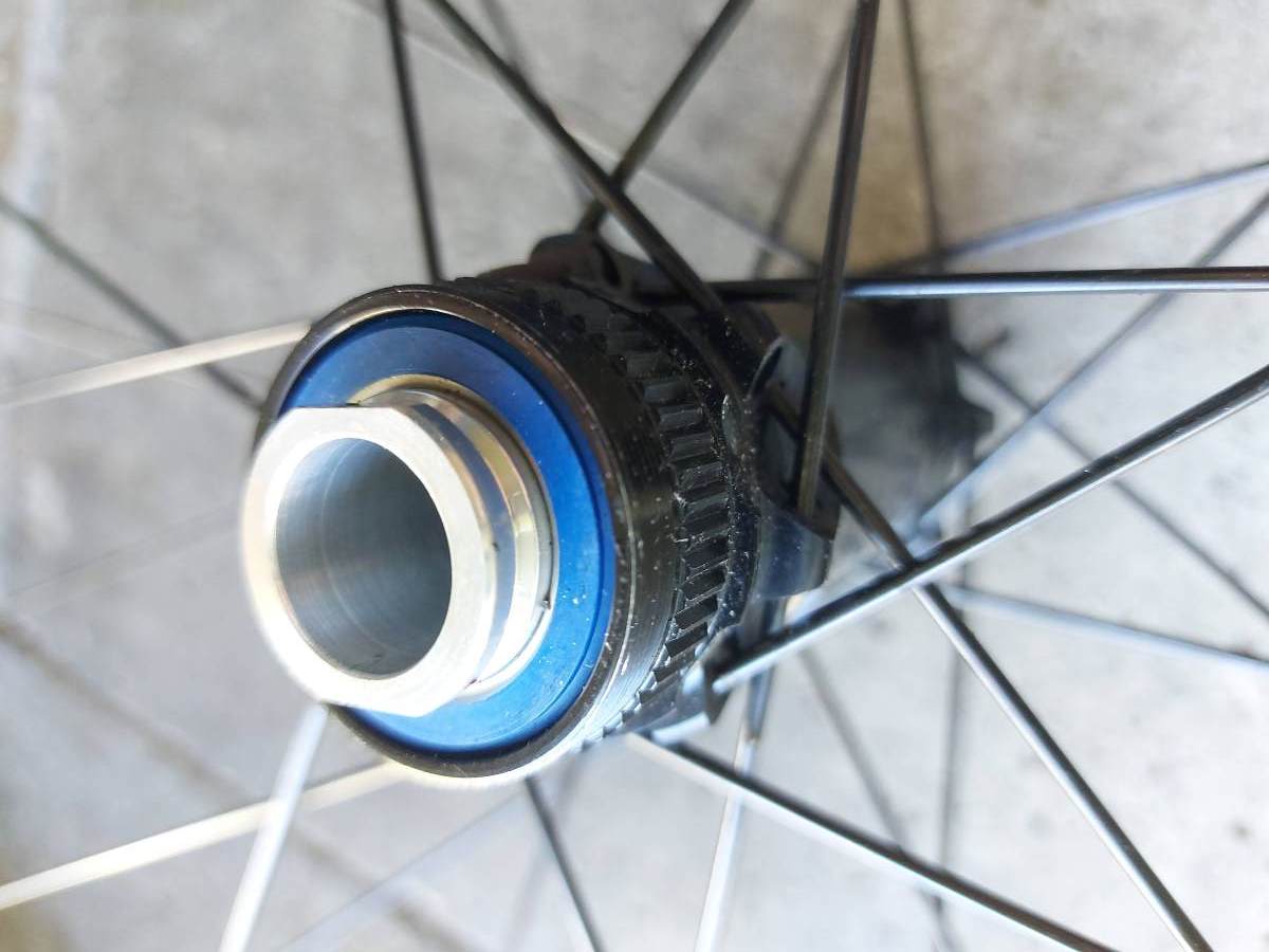

chudzinki Napisano 14 Kwietnia 2025 Autor Napisano 14 Kwietnia 2025 @wr81, totalnie zapomniałem, że Ty o tym pisałeś... Starość 😀. Póki co kupiłem testowo jedną 2 mm Magurę. Na piasty Fulcrum w kołach, które kupiłem nie założy się tarczy z adapterem... Serio! Cytuj
wr81 Napisano 14 Kwietnia 2025 Napisano 14 Kwietnia 2025 No jakieś jaja, dlaczego... pics or didnot happen... Jakie to adaptery? DT czy z ali? DT na pewno mają cienką nakrętkę, wybredną jeżeli chodzi o klucze do dokręcania... Cytuj
chudzinki Napisano 14 Kwietnia 2025 Autor Napisano 14 Kwietnia 2025 @wr81, adapter nie ma żadnego znaczenia. Tarcza nie wejdzie na piastę 🙂. Cyknę fotkę jak będę zakładał Magurę. Cytuj

chudzinki Napisano 22 Kwietnia 2025 Autor Napisano 22 Kwietnia 2025 @wr81, o to chodzi... Żaden adapter nie da rady 🙂 Cytuj
KSikorski Napisano 22 Kwietnia 2025 Napisano 22 Kwietnia 2025 Hm, a jak się przykręca tarczę bez adaptera? Jeśli da się przykręcić tarczę centerlock, to da się też przykręcić adapter DT Swiss, nie ma opcji inaczej. To jest ta sama nakrętka. Cytuj
chudzinki Napisano 22 Kwietnia 2025 Autor Napisano 22 Kwietnia 2025 @KSikorski, zobacz na średnicę gwintu i "centerlocku" - tarcza na śruby nie przejdzie przez gwint. Szach mat 😀. Też byłem zaskoczony. Cytuj
wr81 Napisano 22 Kwietnia 2025 Napisano 22 Kwietnia 2025 (edytowane) @chudzinki o jakiej średnicy gwintu piszesz? Ja paczę i faktycznie widzę różnicę w stosunku do tego co mam na zaznaczonym na żółto elemencie - U Ciebie to jest grubsze. I ewentualnie bym się obawiał że potrzebuję jakiejśc grubszej nakrętki lub podkładki dodatkowej na zewnątrz.. Tarcza fabrycznie na centerlock wchodzi (kupiłeś chyba magurę?)? EDIT: jest coś takiego jak system Fulcrum AFS ale to chyba nie to (tam jest jakiś gwint na zewnątrz i specjalne nakrętki..) Jest na tym elemencie zaznaczonym gwint i dostałeś z kołami nakrętki? Edytowane 22 Kwietnia 2025 przez wr81 Cytuj
chudzinki Napisano 22 Kwietnia 2025 Autor Napisano 22 Kwietnia 2025 Tak, z CL oczywiście nie ma problemu. @wr81, @KSikorski, żałuję, że nie ściągnąłem z nad garażu oryginalnych kół i nie odkręciłem tarcz to bym pokazał na zdjęciu jak to wygląda... Tarcza na śruby nie przejdzie przez ten gwintowany odcinek i automatycznie nie dojdzie do adaptera. Nic tego nie zmieni. Tak @wr81, jest tam gwint i tylko nakrętki dołączone do kół do niego pasują 🙂. 1 Cytuj

chudzinki Napisano 22 Kwietnia 2025 Autor Napisano 22 Kwietnia 2025 @KSikorski, do adaptera musi dojść tarcza. U mnie nie dojdzie, bo średnica gwintu jest większa niż otwór w tarczy. Musiałbym zeszlifować otwory w tarczy 😀. Cytuj
wr81 Napisano 22 Kwietnia 2025 Napisano 22 Kwietnia 2025 Ok, tego gwintu zewnętrznego właśnie na pierwszym zdjęciu nie było widać.. Są specjalne adaptery ( w mocno nie-okazyjnych cenach) do tego systemu AFS; https://bikecenter.pl/p105109,galfer-bike-center-lock-adapter-do-afs-system-fulcrum.html P.S. Jakby co to ja w wątku o zakupie kół linkowałem Newmeny Cytuj
chudzinki Napisano 22 Kwietnia 2025 Autor Napisano 22 Kwietnia 2025 @wr81, niewykluczone, że temat będzie miał część drugą, bo starsza w niedzielę trochę na nim pojeździła i się napaliła na fulla... Wracając do tematu adaptera - kompletnie nie wiem co on by wniósł jeżeli tarcza nie doszłaby do wymaganego miejsca... Cytuj
wr81 Napisano 22 Kwietnia 2025 Napisano 22 Kwietnia 2025 Ok czekamy na nowy wątek i sprecyzowane wymagania kolrystyczne Ok, tarcza nie puszcza.. porównywałeś może te fabryczne tarcze z innym typem na 6 śrub? Duzo brakuje? Może te 2.3 mają więcej materiału wokół otworów na śruby... Cytuj
chudzinki Napisano 22 Kwietnia 2025 Autor Napisano 22 Kwietnia 2025 Dużo brakuje, ale powiem szczerze, że innej nie przymierzałem... @wr81, nie doczekacie się 😋. Wiem już teraz czego szukać i na co zwracać uwagę. Teraz tylko czekam na jakąś promkę 🙂. Cytuj
