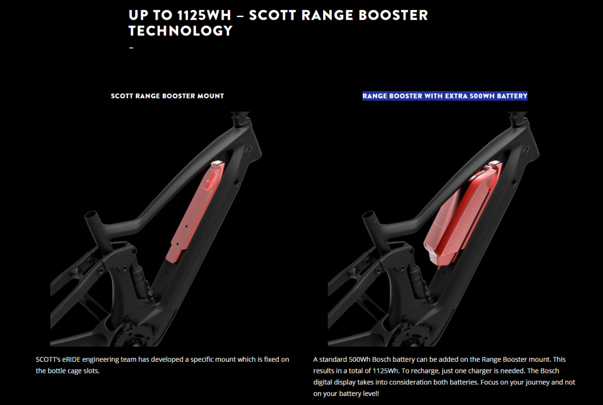

DyktaTusek Napisano 25 Marca 2025 Napisano 25 Marca 2025 (edytowane) Pytanie o ładowanie 😉 Planuję kupić kolejnego elektryka do szlajania się całodniowego po górach fullem ok 150mm, żadnych maletów, prawilne 2 x 29. Miałem rower z Brose i absolutnie już tego nie chcę. Różne systemy rozpatrywałem, ale niezawodność jest dla mnie priorytetem dlatego zdecydowałem się szukać tylko coś z Boshem. Przewyższenia pod 3000 na Eco + pchanie jak trzeba. Dlatego musi to być coś z dużą baterią. Nowy Bosh z 800ką byłby idealny, ale nie ten budżet (20k max), więc znów szukam używek, i dlatego rozglądałem się za 750kami. Jednak znalazłem ostatnio coś na Ebay z oryginalnym ekstenderem – Scott Genius E-Ride. Był ale się zbył. Ale, tam w ramie siedzi 625ka a na ramie jako opcja dodatkowa oryginalna bateria 500ka. Bardzo mi się to spodobało, tu chyba i 4000m up by się dało, i chyba tego będę w używce szukał. Ze strony producenta widzę, że da się ładować obie baterie na raz. Pytanie, czy ktoś może tak wyposażony rower ma i ile trwa pełne naładowanie obu baterii ładowarką 4A, ewentualnie tą opcjonalną 6A? No, ewentualnie jakieś inne pomysły na używkę z dużą baterią? Nie potrzebuję super niutów, więc zastanawiałem się jeszcze nad SL’kami z SX'em + ekstender, ale raz, że to chyba wciąż za małe pojemności na 3000m up, no a pozatym SL'ki generalnie drogie by używki w tym budżecie szukać. Dziękuję z góry. Edytowane 25 Marca 2025 przez DyktaTusek Cytuj
HSM Napisano 25 Marca 2025 Napisano 25 Marca 2025 (edytowane) Z tego co wiem, system Dual Battery od Boscha działa w dosyć specyficzny sposób: rozładowanie baterii jest naprzemienne (energia pobierana jest raz z jednej, raz drugiej baterii), ale już ładowanie jedna po drugiej (automatycznie, bo są spięte w jeden system, więc nie ma jakichś zabaw z przepinaniem ładowarki, ale mimo wszystko nie jednocześnie), choć tu pojawiają się sprzeczne informacje (może to się zmieniło w którymś momencie, a może dual battery działa inaczej w systemach smart). Czasy ładowania (bez względu na to, czy działa ładowanie naprzemienne, czy też nie) należy po prostu obliczyć jako sumę ładowania pojedynczych baterii 625 Wh (3,7 godz. szybką ładowarką 6A i 4,9 godz. standardową 4A) i 500 Wh (3 godz. lub 4,5 godz. - 6A lub 4A). Więc w pewnych sytuacjach chyba lepiej jest mieć dwie ładowarki i ładować baterie osobno (jedną w rowerze, a drugą zdjętą, albo obydwie poza rowerem, jeśli ta zabudowana daje się wyjąć). Edytowane 25 Marca 2025 przez HSM Cytuj

droplet Napisano 27 Marca 2025 Napisano 27 Marca 2025 Kupel miał tego Scotta z dwoma bateriami i faktycznie dało się go ładować jedną ładowarką ale to nie był Smart chyba System2. W Bosch Smart jest jedno gniazdo ładowania i do niego się podłącza extendera ale warto sprawdzić czy producent pozwala na podłączenie extentendera bo np w Scott pozwala w Patronie aluminiowym ale już nie pozwala w karbonie przynajmniej dla gen 4. Cytuj
dfq Napisano 27 Marca 2025 Napisano 27 Marca 2025 (edytowane) Pewnie konstrukcja ramy karbonowej nie pozwalała. Te nowe rowery zwłaszcza na Bosch SX są już do extendera przeważnie przystosowane. Ale fakt, warto sprawdzić u producenta. Ja mam karbona na SXie i dołączenie extendera to był banał - przykręcenie uchwytu i podpięcie kabelka (soft i hardware były na to gotowe). Edytowane 27 Marca 2025 przez dfq Cytuj
