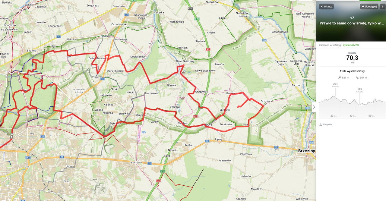

WaGiant Napisano 9 Września 2024 Napisano 9 Września 2024 (edytowane) Trasę wytyczyłem na kompie ( na stronie Mapy Cz ) , wyeksportowałem do GPX , wysłałem do smartfona , zapisałem , otworzyłem, ale jak uruchomić nawigację ? Nie ma ,,przycisku" ,,nawiguj " . ? Jeśli trasę wyznaczę bezpośrednio na telefonie to jest ,,przycisk" ,, nawiguj" i wszystko działa . Ja to uruchomić po wgraniu pliku z kompa ? Aplikację z tel na wszelki wypadek usunąłem i zainstalowałem ponownie , bez zmian . ??? Aha, straciłem już sporo czasu oglądając mało przydatne filmiki i czytają podobne artykuły . Czy tylko na moim telef to nie chce działać ? Edytowane 9 Września 2024 przez WaGiant Cytuj

siemalysy Napisano 9 Września 2024 Napisano 9 Września 2024 Siema Z tego co się orientuje, to w aplikacji mapy.cz nie da się nawigować z pliku gpx. Możliwa jest nawigacja w przypadku trasy, którą sobie narysujesz, zaplanujesz na smartfonie, albo jak było wspomniane wcześniej wykorzystując trasy zapisane w folderach, które zostały utworzone na komputerze. Tylko muszą to być trasy, które zostały narysowane, a nie zaimportowane pliki gpx. Tak zapisana trasa. Możliwa jest nawigacja w aplikacji. Tak zapisana trasa. Bardziej wgrany plik gpx. Nawigacja nie jest możliwa. 1 Cytuj

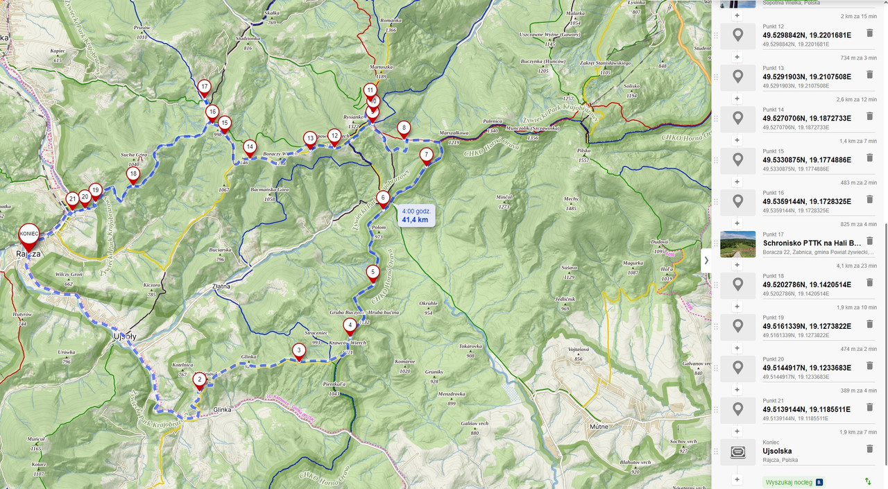

2rs232 Napisano 28 Września Napisano 28 Września Przygotowanie pliku do nawigacji. Opcja 1. Na kompie na stronie mapy.com logujesz się na swoje konto. Rysujesz trasę i wybierasz "zapisz". W telefonie w aplikacji mapy.com logujesz się na to samo konto. Wchodzisz "moje mapy" i tam powinna być twoja trasa, wybierasz ją. Powinna być dostępna opcja "nawiguj". Opcja 2. Import pliku gpx Otwierasz stronę https://gpxmapy.cz/ Klikasz "load files" i wybierasz plik gpx Klikasz "fast functions" następnie "convert path to plan" wybierasz rodzaj trasy np. "road bike" i "points to Mapy.cz as plan" Otworzy się nowa karta ze stroną mapy.com i trasą którą można zapisać na swoim koncie. Cytuj
