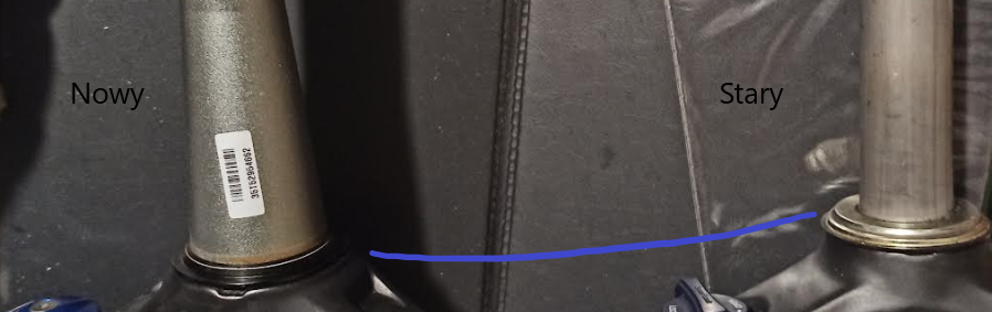

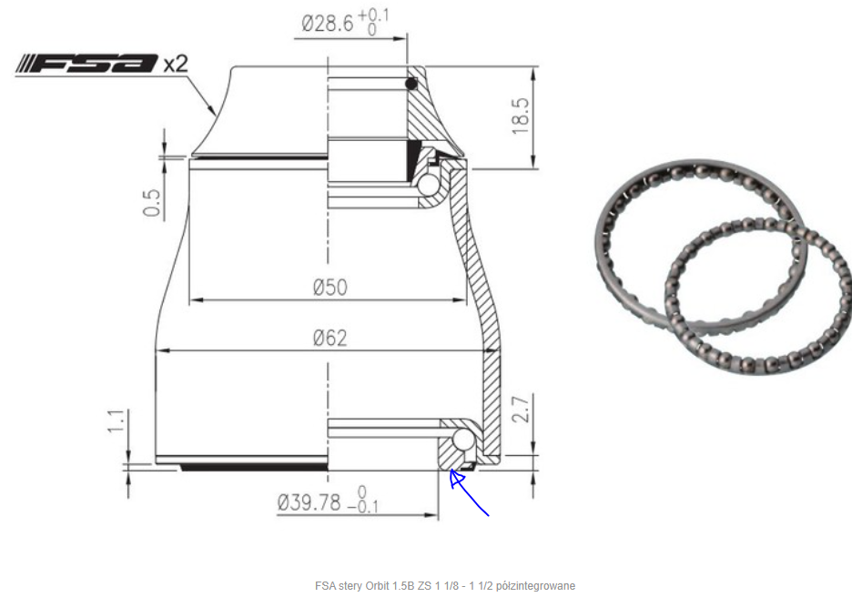

jasmin Napisano 11 Czerwca 2024 Napisano 11 Czerwca 2024 Podpowiedzcie mi gdzie kupię taką część? Stare stery z tego co widziałem po wyglądzie to FSA Orbit 1.5B ZS na rurę sterową 1 1/8`` poszerzone do mufy 1 1/5``. Nowy amortyzator ma na dole 1 1/2 i miał stery zintegrowane (bez miski) i ta czarna podkładka jest aluminiowa i będzie mi potrzebna pod nowy amorek. Niestety nie widzę części zamiennej FSA do zakupu. Pomożecie znaleźć jakieś zamiennik?
leejoonidas Napisano 11 Czerwca 2024 Napisano 11 Czerwca 2024 Trzeba kupić kompletne nowe stery, samej bieżni pod łożysko kulkowe z wiankiem nie kupisz w rozmiarze 1,5 cali.
pecio Napisano 11 Czerwca 2024 Napisano 11 Czerwca 2024 Pod stery na łożyskach maszynowych masz tu przejściówka. Pod wianki takiego adaptera nia ma.
jasmin Napisano 11 Czerwca 2024 Autor Napisano 11 Czerwca 2024 Dzięki @leejoonidas za szybka odpowiedź, teraz patrze jest coś takiego - nazywają to KONUS ,FSA H6050 ale w PL 60 Czyli nowe stery, i będę musiał miski wybijać ? 7 minut temu, pecio napisał: Pod stery na łożyskach maszynowych masz tu przejściówka. Pod wianki takiego adaptera nia ma. Hej, dzieki, wydaj mie się , że nie potrzebuję przejściówek . Mufa ramy jest pod 1i1/2'' i rura sterowa jest 1i1/2''. Jedyny problem jest taki że widelec był pod łożyska chyba to sie nazywa zintegrowane a w ramie jest miska pod kulki.
