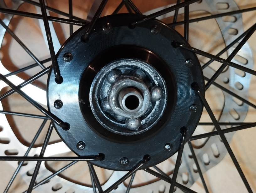

Turysta05 Napisano 27 Kwietnia 2024 Napisano 27 Kwietnia 2024 Rowery coraz droższe, a brakoróbstwo kwitnie. Mi sprzedali nowy rower z kompletnie wadliwie zmontowanym łożyskiem, kulki poza bieżnią, poza konusem: Problem bardzo podobny, zorientowałem się że koło ciężko się obraca. Naprawiłem sam bo to dla mnie przysłowiowa "bułka z masłem", ale @mkdc98 ty szamoczesz się nie rozumiejąc problemu. To nowa kompletna piasta (z łożyskami)? Jakie to łożyska? Kto to montował? Gdzie gwarancja? Kto przykręcił kasetę? To lista winowajców. Ja wróciłbym koło do serwisu z reklamacją. Wyjmij koło i sprawdź czy łożyska obracają się lekko i bez luzów (palcami!!!), potem ściśnij jakąś śrubą albo osią +podkładki i sprawdź kiedy stanie. Żądaj gwarancji.
mkdc98 Napisano 27 Kwietnia 2024 Autor Napisano 27 Kwietnia 2024 piasta jest dosyc popularna i nie powinno z nią byc problemów. Kupiona gotowa do przeplecenia, ma dziesiatki tysiecy sprzedanych jest to koozer xm490pro koło dałem do przeplecenia w jednym z lepszych warszawskich serwisow bo mieszkam obok i sie umowilem 2 tyg wczesniej wiec raczej chlopaki wiedzieli co robić.
