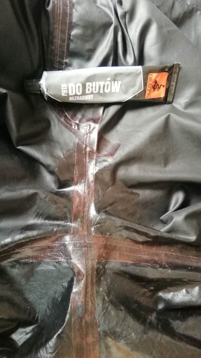

Sprawdzony przeze mnie sposób na naprawę spodni przeciwdeszczowych. Wykruszyła się od wewnątrz powłoka chroniąca przed przeciekaniem wody przez materiał. Po jeździe w deszczu miałem mokro w majtkach i w nogawkach. Klej do butów firmy Dragon cieńko rozsmarowany załatwił problem przeciekania.
