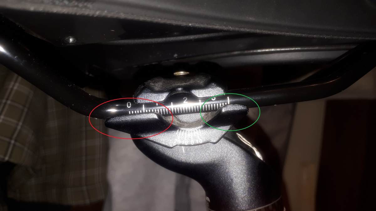

Na zdjęciu widać jarzmo sztycy. Pytanie dotyczy dolnej części. Jest ona niesymetryczna. W czerwonym owalu element na którym opierają się pręty siodła jest dłuższy niż w zielonym owalu.
Czy to ma znaczenie jak tę dolną część zamontuję? Czy dłuższa część (czerwona) powinna być z tyłu a krótsza (zielona) z przodu? Czy może być odwrotnie?
Dziękuję za pomoc.
I jeszcze jedno pytanie. Na pręcie siodła jest zakres liczb od 0 do 3. Czy to oznacza, że górna część jarzma ma się zmieścić w tym zakresie - jak na zdjęciu? I mogę sobie przesuwać siodło do przodu i do tyłu byle by nie wyjść górnym uchwytem jarzma poza ten zakres?
Ta podziałka jest głównie po to żeby przy demontażu i ponownym montażu siodełka wiedzieć jak sobie ustawić, żeby było jak wcześniej. Twój przykład jest ewidentny na to, ze jarzma są tak różne że czasem zmieszczenie się "w podziałce" jest nierealne.
