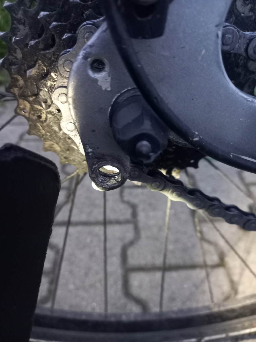

W moim starym tribanie 100 przerzutka tylna rozpadła się na kawałki przy okazji wkręcajac sie w szprychy i niszcząc gniazdo haka przerzutki który nie jest wymienny i jest stałym elementem ramy
Po oddaniu roweru na serwis stwierdzono, ze nie da sie naprawić haka poprzez nadanie odpowiedniego kształtu gwintowi gniazda przerzutki toteż montaż nowej przerzutki nie ma sensu. Stwierdzili też że nie da sie zamontować z tyłu koła na wolnobieg 1 rzędowy, albowiem wtedy z uwagi na długość suportu korby linia łańcucha byłaby tak skrzywiona, że koło szorowałoby o ramę. Stwierdzili ponadto, ze napinacza łańcucha też sie nie da, bo mają tylko takie mocowane z tyłu do haka przerzutki

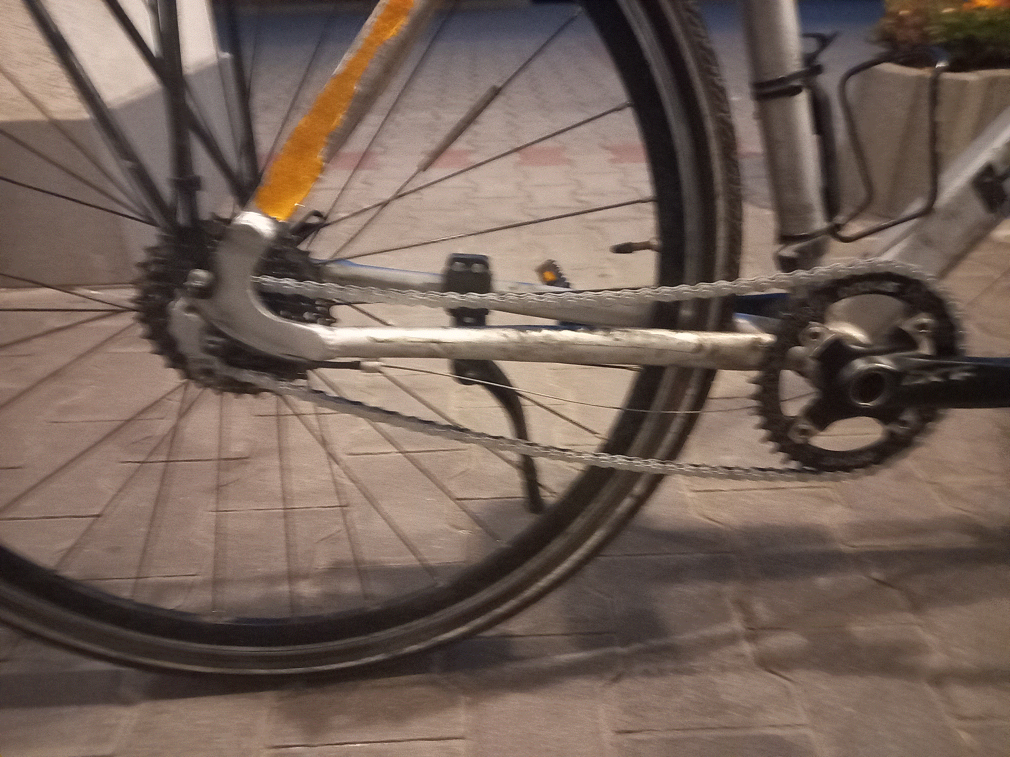

Aktaulnie całosć wygląa jak niżej, tzn. lańcuch 1 rzędowy jest położony na jednej z zębatek kasety (która też częściowo jest zjechana przez zbyt długi łańcuch). Korba z przodu to jakaś owalna 34 czy 36T, z tyłu kaseta 12-34.
Na razie napęd pracuje znośnie (napiecie jest takie w miarę), ale domyślam sie że wraz z wydłużaniem się łańcucha napęd będzie przeskakiwał lub opory w przekazywaniu siły pedałowania będą rosnąć.

Na stan istniejący całosć wygląda tak jak niżej
Edytowane przez Martinus_vm
zmaina zdjecia

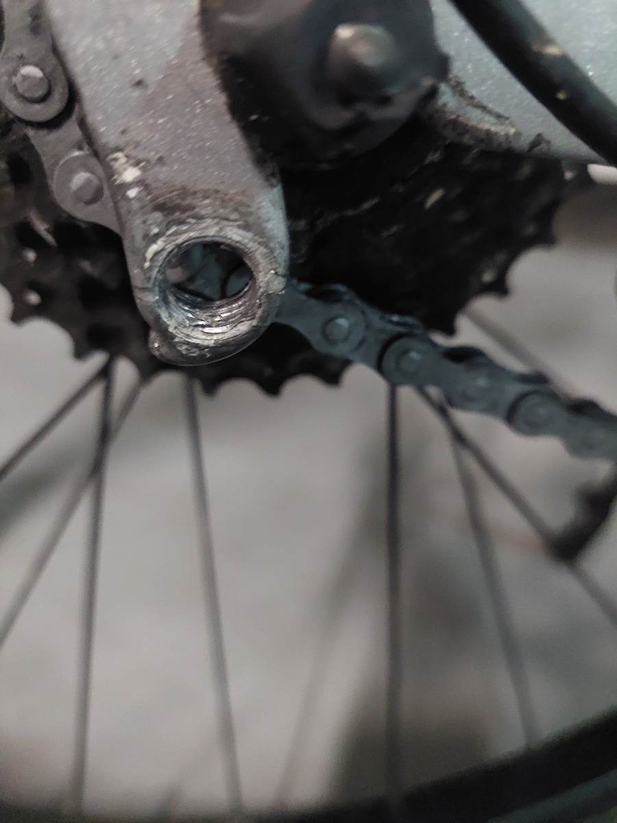

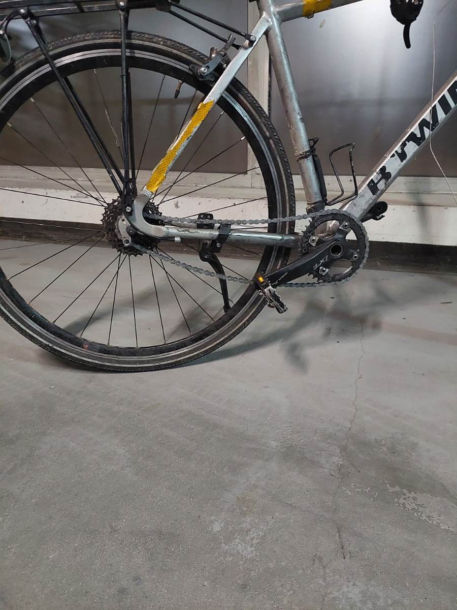

Jeszcze 2 dodatkowe zdjecia lepszej jakości

Po zdjęciach sądząc hak jak był tak jest. Gwint zjechany, ale sam hak chyba nie jest pęknięty? Helicoil powinien pomóc, czyli właśnie wkładka do naprawy gwintu. Opcja druga - singlespeed z napinaczem, wklejonym w ten hak na kleju do gwintów, trudnodemontowalny.

Sprawa banalnie prosta.
Musisz zamontować tam insert z gwintem.
Możliwości są 2.
Kupujesz zestaw do montażu helicoil oraz odpowiednią wkładkę. Musisz znać średnicę i skok gwintu w śrubie przerzutki-nie pamiętam, mogę jutro sprawdzić. Musisz znać także średnicę uszkodzonego otworu choć zapewne helicoil dobrany pod średnicę śruby przerzutki da radę. Następnie montujesz helicoil.
Sposób drugi to wycieczka do tokarza-możliwe że wyjdzie taniej niż zakup wszelkich gratów do helicoila. Idziesz najlepiej ze śrubą przerzutki lub jej parametrami i prosisz o wstawienie w hak wkładki do naprawy gwintu. Możesz napomknąć o czymś a'la helicoil. Tokarz wstawia Ci takiego helicoila. Jeżeli go nie ma, a jest myślącym tokarzem to bierze śrubę odpowiedniej średnicy, nastepnie nawierca otwór wewnątrz śruby i gwintuje go aby pasował gwint śruby przerzutki. Następnie rozwierca i gwintuje hak (najlepiej jakiś drobnozwojowy gwint a przygotowaną wcześniej śrubę gwintuje zewnętrznie tak by pasowała do gwintu w haku. Na koniec wkręca tak stworzoną wkładkę na kleju do gwintów, lub lepiej-na kleju epoksydowymi do metalu, a nadmiar śruby odcina i szlifuje
Dziękuję, dobranoc, hak jak nowy

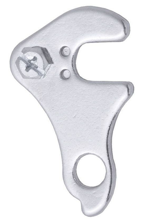

Ewentualnie odciąć ten hak i założyć coś jak na zdjęciu.pol_pl_Hak-przerzutki-stalowy-6106_1.jpg
Ten sposób to bardzo zły pomysł, nie polecam, zniszczysz wtedy ramę nieodwracalnie

@Martinus_vmnie zamontujesz tej przerzutki, tak samo jak nie zamontujesz tego haka że zdjęcia. Po pierwsze jest ona dedykowana pod ukośne haki koła, a po drugie nawet jeżeli byś jakoś to urzeźbił to każdorazowe zdjęcie koła to kombinacje z regulacją przerzutki. Po trzecie jest to najniższa półka z możliwych. Jest to kompletnie bez sensu i jest to utrudnianie i komplikowanie prostej naprawy na siłę.
Możesz zamontować dedykowaną wkładkę-redukcję gwintu z m12 na m10 ale jeżeli ona będzie po prostu wsuwana to będzie to niewygodne i niezbyt precyzyjne przy pracy z przerzutką.
Wklejenie dwustronnie gwintowanej wkładki (helicoil lub zrobiona ze śruby nierdzewnej) załatwi sprawę raz na zawsze, gwint będzie mocniejsze niż oryginał, a praca i działanie przerzutki (dowolnej) będzie identyczne jak w przypadku nowej ramy czy nowego haka.
Możesz oczywiście naprawę wykonać samodzielnie pod warunkiem, że masz narzędzia i umiejętności
Z tych wszystkich rozważanych rozwiązań wg mnie jedyne słuszne to naprawa haka i montaż dowolnej przerzutki.
