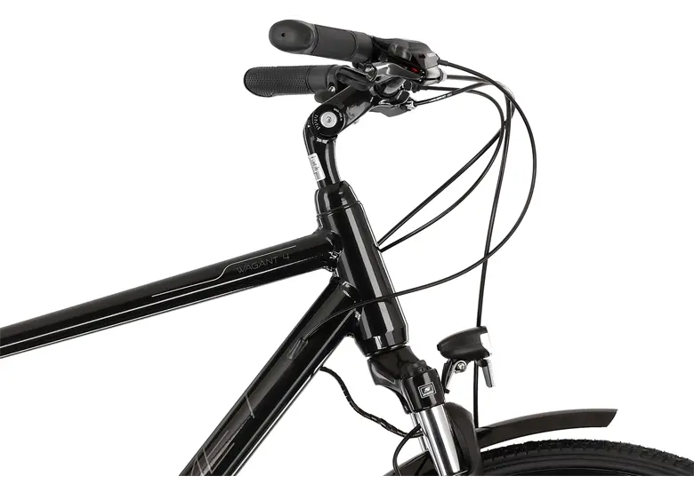

W głównym poście podałem wymiary ramy roweru,które znalazłem w sieci,ale to nie są wymiary ramy dla roweru,który postanowiłem kupić. Wszedłem na stronę Romet  i odnalazłem poprane wymiary ramy dla roweru: Romet Wagant 4 2023
Czyli dla mnie osoby o wzroście 182cm i długości nogi(przekroku) 83cm,odpowiednia będzie rama M-19'' i rower z taką ramą kupić,tylko czy rower nie będzie za mały,bo na zdjęciu na stronie producenta rower z ramą 19''  w kolorze czarno-szarym wygląda tak:
Edytowane przez LukcioM
Odnośnik do komentarza
Udostępnij na innych stronach
Z tak giętą do tyłu kierą 19 będzie raczej za krótki. Ten rower ma dziwnie ostry kąt rury podsiodłowej [choć nie wygląda na tyle], więc pewnie siodło będziesz musiał przesunąć do tyłu, co go nieco wydłuży. Kąt główki niby ma 70, a na zdjęciu wygląda na 72, 73. W żadnym razie na fotce nie widać, by kąt główki był o 6 stopni mniejszy od podsiodsiodłowego. dziwne to wszystko. Ja bym raczej wziął 21,  bo masz w miarę długi tułów, a kiera wygięta do tyłu, ale te liczby są podejrzane.

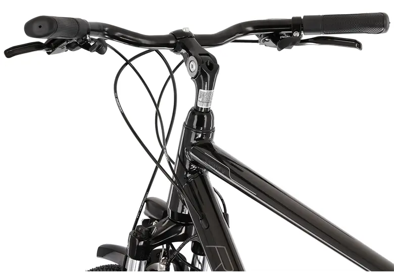

Odnośnie roweru jaki postanowiłem kupić tak wygląda widok na mostek kierownicy:
romet-wagant-4-2-186421-f-sk7-w780-h554_ Zastanaiam romet-wagant-4-2-186421-f-sk7-w780-h554_
Cały czas myślę o rowerze z rozmiarem ramy 19'', bo rower z ramą w rozmiarze 21''  jest dla mnie za dużym,nieodpowiedni i nie kupę roweru z ramą 21''
Kupię chyba rower z ramą 19',ale nie wiem (tak ostatecznie) do końca czy odnośnie kierownicy sam rower będzie dobry,bo jak pisałem w poście rower Romet z ramą 21'' jest dla mnie za duży i nieodpowiedni.
