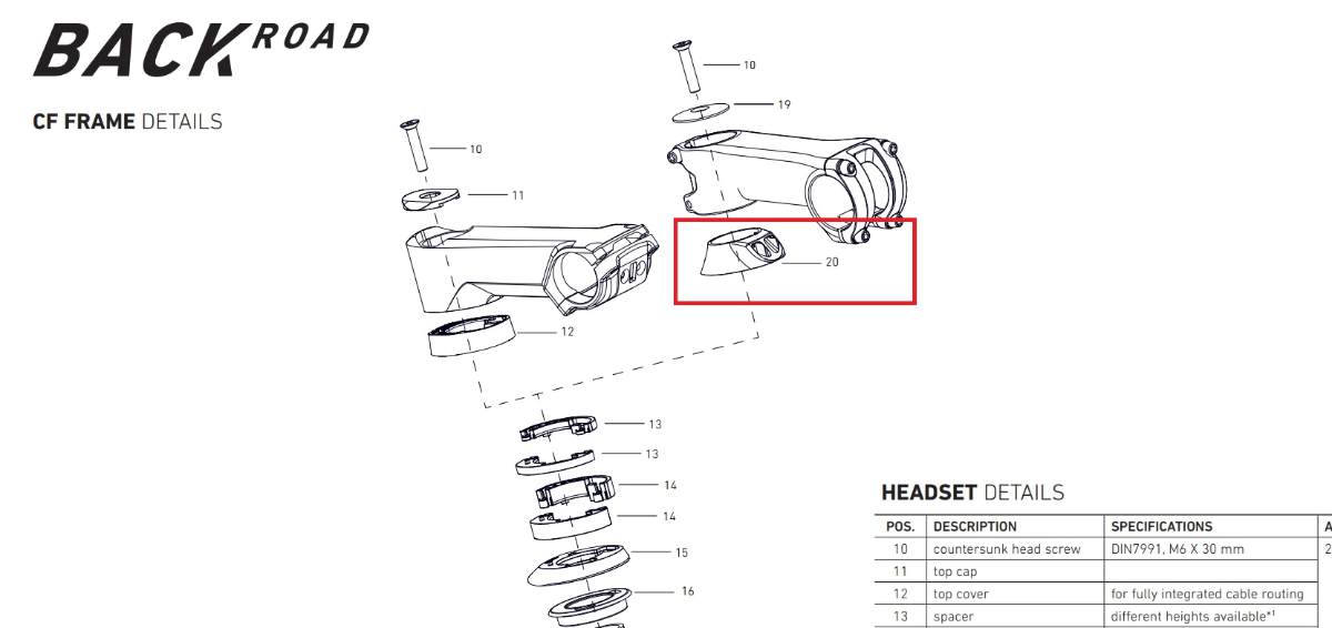

Mostek zintegrowany można dokupić bez problemu w wielu dlugosciach tylko że jest to koszt 79 euro.
Można też dokupić pokrywkę sterow acros za 1,4 euro taka jak w Rose Pro sl, zrezygnować z integracji mostka i cieszyć się nieograniczona możliwością ich wymiany w standardowym kształcie.

Wymiana mostka na standardowe polega na zakupie takiej pokrywki sterów
