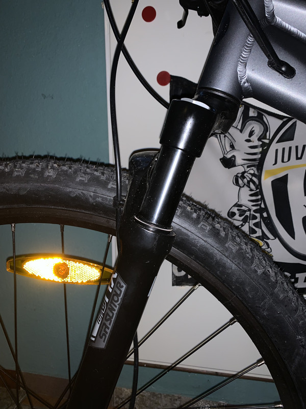

Apiah Napisano 1 Sierpnia Udostępnij Napisano 1 Sierpnia Witam, Mam problem z ugięcięm amortyzatora, mianowicie przy próbach ugięcia na postoju, amorek chowa się tylko o jakieś 50mm zamiast deklarowanych 100mm. Przy tych 50 mm czuć dobicie, jakby to był już fizyczny koniec zakresu schowania. Czy jest to kwestia zmiany ciśnienia powietrza w amorku? Szukałem trochę i nie mogłem znaleźć wątku o podobnej tematyce, ani odpowiedzi na moje pytanie. Cytuj Odnośnik do komentarza Udostępnij na innych stronach More sharing options...

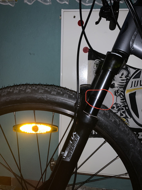

Apiah Napisano 1 Sierpnia Autor Udostępnij Napisano 1 Sierpnia Na zdjęciach daje przed spuszczeniem powietrza z zaznaczony skokiem, i druga fota ze spuszczonym powietrzem.https://i.postimg.cc/RZc72LBC/IMG-8700.jpg https://i.postimg.cc/YCcNXyTy/IMG-8701.jpg Cytuj Odnośnik do komentarza Udostępnij na innych stronach More sharing options...
Galvatron Napisano 3 Sierpnia Udostępnij Napisano 3 Sierpnia Uszkodzony kartridż. Po spuszczeniu powietrza górne golenie nie powinny wystawać na węcej niż ok. 10-15 mm. Cytuj Odnośnik do komentarza Udostępnij na innych stronach More sharing options...
