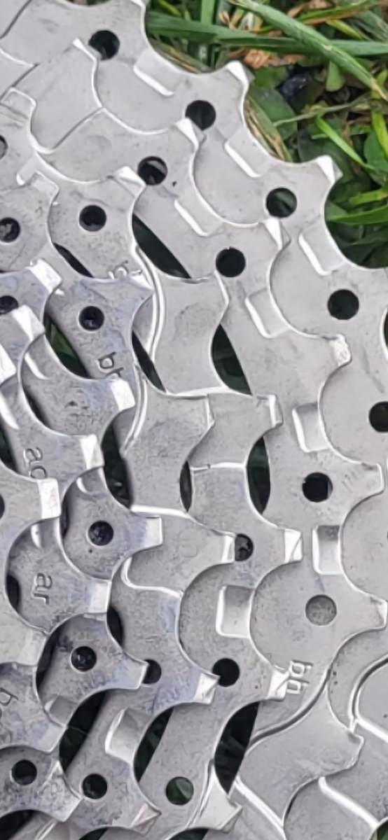

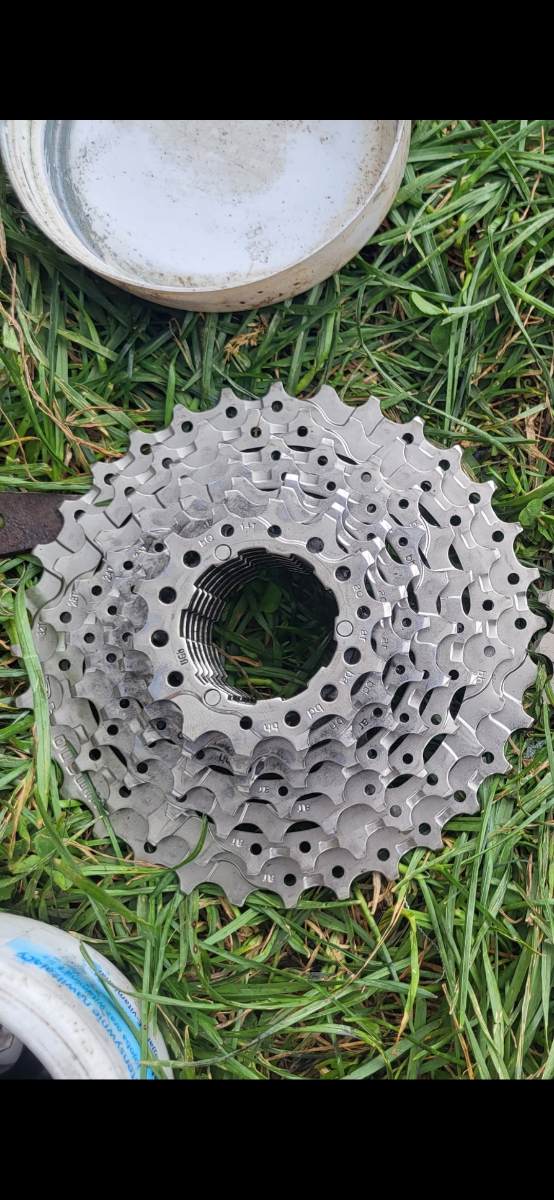

Burgi Napisano 29 Lipca 2023 Napisano 29 Lipca 2023 Cześć, serwisowałem kolo i zauważyłem jak moja kaseta nosi już ślady łańcucha, zęby już mają rant a kaseta przejechała 1 100 km, cały nowy napęd, łańcuch czysty, smarowany. Jazda głównie w lesie na ścieżkach na MTB, sporo podjazdów ale jestem początkującym rowerzystą, raczej duża kadencja, bez mocnego poledałowania. Przerzutki zmieniane często ale płynnie, zgodnie ze sztuką, bez zgrzytu. Nie wiem czy to normalny temat czy kupiłem np. podrobke ( to była wersja OEM ze sklepu na allegro)
MikeSkywalker Napisano 29 Lipca 2023 Napisano 29 Lipca 2023 A jaki masz łańcuch? Bo jak jakaś gumka od majtek to on może być winny.
TheJW Napisano 29 Lipca 2023 Napisano 29 Lipca 2023 Tak jak Mike napisał, pewnie łańcucj plastelinowy. Natomiast jak na 1100 km to zużycie w mojej opinii w normie. U mnie po takim przebiegu napędy SRAMa nadawały się do wymiany. 🤣
Burgi Napisano 29 Lipca 2023 Autor Napisano 29 Lipca 2023 37 minut temu, MikeSkywalker napisał: A jaki masz łańcuch? Bo jak jakaś gumka od majtek to on może być winny. W sumie na dwóch łańcuchach bo chciałem przetestować system 3 łańcuchów. 500 km na kmc 9.73 kolejne 500 km na hg-53. Po 1000 km założyłem hg-93, chce przy tym systemie zweryfikować 3 różne łańcuchy
Brombosz Napisano 29 Lipca 2023 Napisano 29 Lipca 2023 Panowie, te zadziorki mają jakiś tam wpływ na kulturę pracy ale nie są jeszcze wyznacznikiem zużycia. To kształt każdej koronki jest ważny.i odległość między nimi. Dopóki norma jest zachowana to normalne, że każda kaseta się delikatnie wyklepie.
Kowal1986 Napisano 30 Lipca 2023 Napisano 30 Lipca 2023 19 godzin temu, Burgi napisał: 500 km na kmc 9.73 kolejne 500 km na hg-53. Po 1000 km założyłem hg-93 * Czy ten KMC 9.73 jest oryginalny? Trzeba uważać, bo jest dużo podrobek. * HG-53 - to jest chyba najsłabszy z tych łańcuchów o ile KMC jest oryginalny. Prawdopodobnie będzie najszybciej się "wydłużał". Aby napęd równomiernie Ci się zużywał to co xxx km zawsze wieszaj te 3 łańcuchy na jednym gwoździu i wybieraj nakrótszy. Tym sposobem zrobisz tysiące kilometrów, na tym napędzie. Te zagniecenia na zębatkach kasety to norma.
Burgi Napisano 30 Lipca 2023 Autor Napisano 30 Lipca 2023 Kowal Co do oryginalności KMC to ciężko powiedzieć, zamówiłem go w wersji OEM z allegro od sprzedawcy Rowerek.pl - może i oryginalny. HG93 kupiłem na pewno ori, z opakowaniem, instrukcją. Pytanie czy kaseta CS-HG200 nie okazałaby się bardziej wytrzymała? Waga nie ma dla mnie dużego znaczenia
MikeSkywalker Napisano 30 Lipca 2023 Napisano 30 Lipca 2023 Jeden pies jak to mówią. Nawet bym sobie głowy nie zawracał porównaniami tanich kaset. Jak już to możesz rozważyć XT - powinna być zauważalnie trwalsza, u kolegi w rowerze jeździ, zakładałem mu używaną i ma się nieźle. Aczkolwiek nie jest to rower MTB więc nie dostaje w tyłek na podjazdach.
