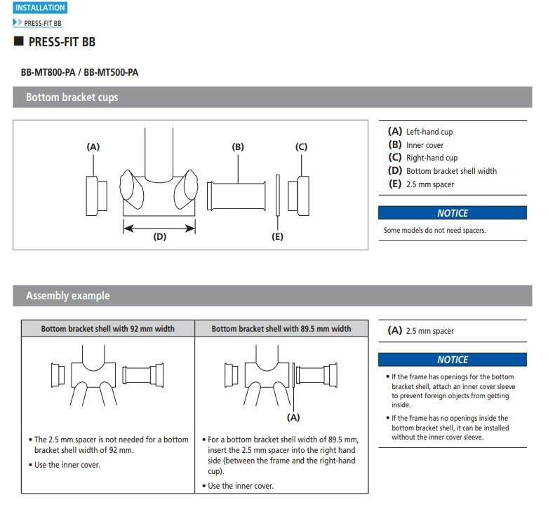

seba8121 Napisano 7 Sierpnia 2023 Autor Napisano 7 Sierpnia 2023 Czy 8120 ma dłuższą oś od 8100 ? Czy może mój suport tokena potrzebuje dodatkowych podkładek, od strony wolnego ramienia ? W każdym razie dając od strony napędu podkładkę 2.5mm gdzie uzyskuje prawidłową linię łańcucha, od strony wolnego ramienia jest około 5mm przerwy. Podglądałem te ramy na sklepie w wyższym modelu i miały 7120. Tym się zasugerowałem. A może potrzebuje jakiegoś specjalnego suportu pod tą korbę ?

seba8121 Napisano 7 Sierpnia 2023 Autor Napisano 7 Sierpnia 2023 Jest pressfit, czyli dystanse nie pod mufy ? A muszę dać pod ramienia ?

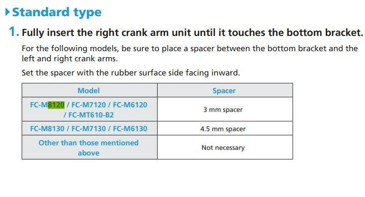

JWO Napisano 7 Sierpnia 2023 Napisano 7 Sierpnia 2023 DM-MAFC002-10-ENG.pdf (shimano.com) Zmierz jaka szeroka masz mufe.
seba8121 Napisano 7 Sierpnia 2023 Autor Napisano 7 Sierpnia 2023 To wkładając korbę 8120, dociągając nakrętką kasującą luz, korba przesuwa się prawo lewo jakieś 5-6mm.
JWO Napisano 7 Sierpnia 2023 Napisano 7 Sierpnia 2023 W linku ktory podalem: 8100 bez, 8120 3mm z prawej i 3mm z lewej 2 godziny temu, seba8121 napisał: A muszę dać pod ramienia ? Na to wyglada. Na 20 stronie masz rysunek.
seba8121 Napisano 7 Sierpnia 2023 Autor Napisano 7 Sierpnia 2023 Czyli chyba nie mogłem sobie pozwolić na 8100 ? Bo by linia łańcucha nie współgrała z fabryczną prowadnicą łańcucha. 8120 odsunięte o 3mm będzie idealnie pasować na to wychodzi. W 8100 mogłyby też ramiona być zbyt blisko tylnych widełek ? Jest to Giant Anthem Pro 2022.
