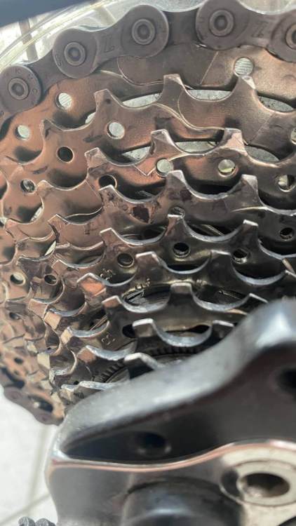

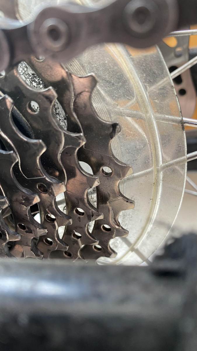

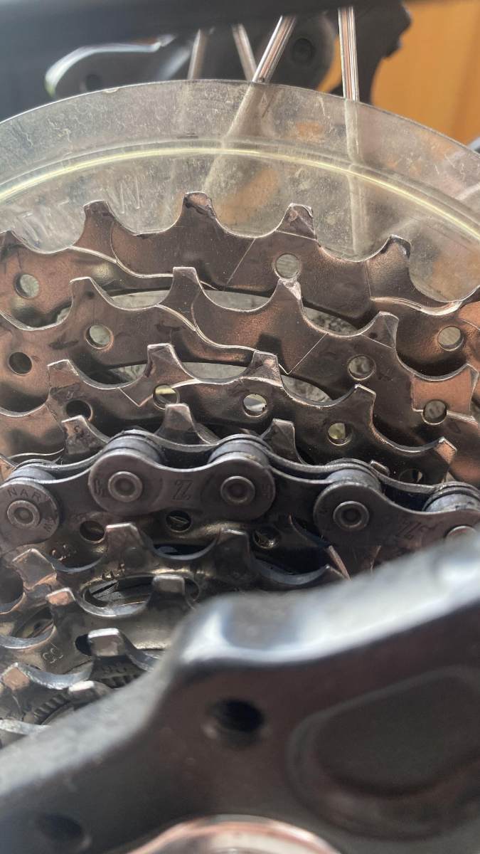

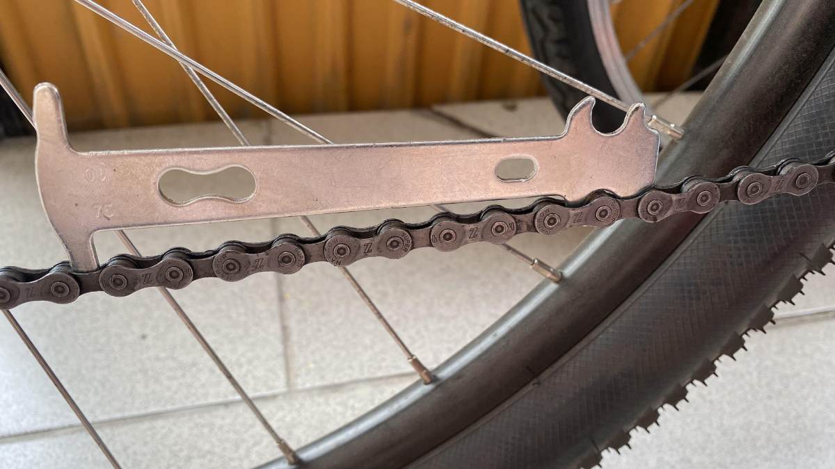

siara_nh Napisano 12 Lipca 2023 Napisano 12 Lipca 2023 Cześć, zauważyłem że w kasecie są "uszczerbione zęby " czy taką kasetę pasuje już wymienić ? a jeśli tak to czy ma sens zmiany na jakiś lepszy model ? obecnie jest Sunrace CS-9S 11-32 przerzutka altus od razu może pasuje zmienić łańcuch ? wsadziłem ten "miernik" do łańcucha jak na zdjęciach i nie wiem czy to juz znaczy ze pasuje go wymienić czy dopiero jak ten "ząb " wpadnie w łańcuch
uzurpator Napisano 12 Lipca 2023 Napisano 12 Lipca 2023 No jak przymiar nie wpadł, to jak najbardziej.
RabbitHood Napisano 12 Lipca 2023 Napisano 12 Lipca 2023 Ale powiedz dokładnie gdzie te wyszczerbienia widzisz bo może mylisz je z rampami hyperglajda. Bo masz lekkie "uszczerbki" - ale to nic jeszcze strasznego i spokojnie przejedziesz te tysiące.
siara_nh Napisano 15 Lipca 2023 Autor Napisano 15 Lipca 2023 generalnie chodzi mi o takie wżery / odchodzący "lakier"
