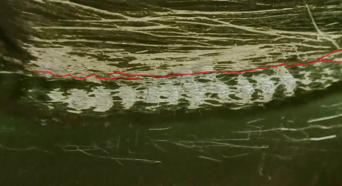

patryy Napisano 30 Czerwca 2023 Napisano 30 Czerwca 2023 Czy według was na tym zdjęciu poniżej rama wygląda na pęknięta? Jak tak to jak to można sprawdzić bo od paru tygodni mam to a skacze i nic się nie dzieje ale trochę się obawiam
Mod Team sznib Napisano 30 Czerwca 2023 Mod Team Napisano 30 Czerwca 2023 Wygląda na pęknięcie. Dla pewności trzeba papierem ściernym zetrzeć lakier w tym miejscu.
patryy Napisano 30 Czerwca 2023 Autor Napisano 30 Czerwca 2023 @ELECTRONITE no wiem ale to jest zwykła rysa czy spaw pęknął
Gość Napisano 1 Lipca 2023 Napisano 1 Lipca 2023 Przecież tam już nie ma lakieru i widać że to pęknięcie wzdłuż spawu. Nawet kształt się zgadza.
patryy Napisano 1 Lipca 2023 Autor Napisano 1 Lipca 2023 Zdarłem lakier i raczej pęknięcie wzdłuż spawu jak myślicie 2 miesiące wytrzyma jeszcze bo planuje wtedy kupic inną rame
Gość Napisano 1 Lipca 2023 Napisano 1 Lipca 2023 Jasne że wytrzyma. W najgorszym przypadku czeka Cię gleba, uszczerbek na zdrowiu, kalectwo albo... sam wiesz co. Co może pójść nie tak? A tak na poważnie, bo ktoś mnie jeszcze o coś posądzi: jeżdzenie na takiej ramie, gdziekolwiek jest to pęknięcie, to jak zabawa odbezpieczoną bronią. Kiedyś zdarzy się tragedia.
Galvatron Napisano 1 Lipca 2023 Napisano 1 Lipca 2023 W żadnym wypadku nie jeźdź, a tym bardziej nie skacz, na pęknietej ramie, bo możesz mieć bardzo poważny wypadek.
Maciek.B Napisano 2 Lipca 2023 Napisano 2 Lipca 2023 W dniu 1.07.2023 o 19:16, patryy napisał: wtedy kupic inną rame Co dla Ciebie oznacza inna rama? Nowa, czy używana?
