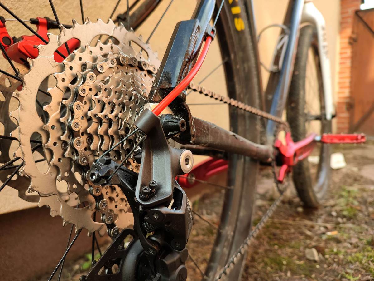

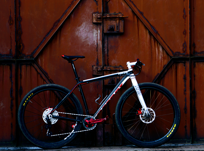

Sobek82 Napisano 20 Czerwca 2023 Napisano 20 Czerwca 2023 1 x 10 36t 11/46 przerzutka Deore SG 5130 Manetka 75 zł Kaseta 190 zł Przerzutka 195 zł Łańcuch 100 zł Korba 240 zł Zębatka 50/150 zł suport 70 zł Na zdjęciu akurat korba dartmoor'a 410 zł.
Ullses01 Napisano 20 Czerwca 2023 Autor Napisano 20 Czerwca 2023 Pięknie wygląda kolorystycznie i widze, że chyba też masz royal vivo siodełko. 36/38t wydaje się idealne i kaseta 11/46, polecasz taki zestaw i czy wejdzie bez problemu w moją rame?
