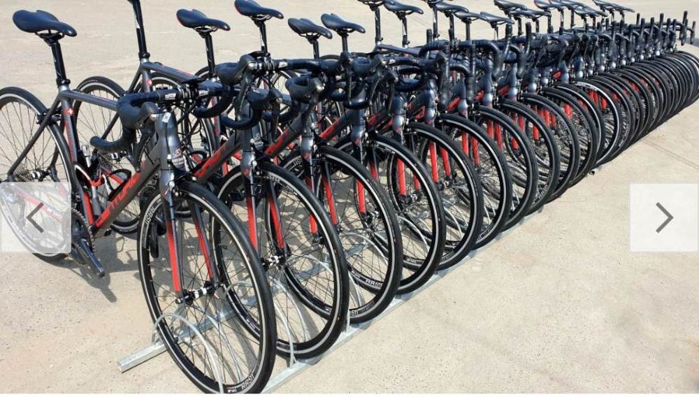

Greg1 Napisano 12 Czerwca 2023 Napisano 12 Czerwca 2023 Też miałem napisać o tych Centurionach na Ultegrze i kołach DT Swiss w cenie poniżej 4 tys. zł ale zostałem wyprzedzony 😁. Czytałem gdzieś, że są to rowery z wyprzedaży wypożyczalni na którejś z wysp na południu, Majorki, Ibizy czy innej
