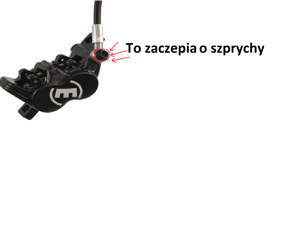

Spróbuje to lepiej opisać. Śruba od banjo zamontowana po prawej stronie jest za długa o około 2mm, przez co lekko zaczepia o szprychy. Chyba że da się to banjo ustawić tak pod kątem, nie wiem nic o hamulcach z banjo, bo nigdy nie miałem takich hamulców.

Tak to wygląda na jakimś zdjęciu z sieci. Jak widzisz tu masz po prawej albo lewej stronie. Mozesz to odkręcić zmienić i tyle. Ale wymagac to będzie odpowietrzenia. A że się nie znasz kompletnie nic, to nie rób samemu, lepiej oddaj , zapłacisz 50/100 a może mniej i będziesz miał git a w razie W jeszcze do kogo na reklamacje chodzić :)

Na tym zdjęciu nie ma podłączenia po prawej albo po lewej. To drugie zdjęcie to jest lustrzane odbicie pierwszego i na obu banjo jest zamontowane po wewnętrznej stronie. Po zewnętrznej jest odpowietrznik.

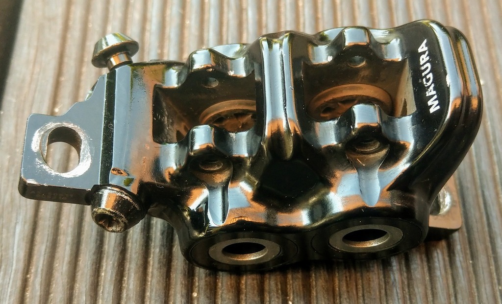

No zapewne nikt nie ma bo utrudnia to ewentualne przelewanie, odpowietrzanie itp bo masz tę srubę od strony koła. Jednak jak kolega chce i nic nie pomaga/nie da rady to chyba to jedyna opcja. Choć dla mnie to dziwne że mu obciera.
Ja mam te hamulce i jestem na 99% przekonany że tak się da i to te same śruby. Jednak jestem z dala teraz od roweru i nie mam jak tego zrobić jednak po zdjęciu z sieci śruby wyglądają na te same.
Zdjęcie z neta
35b5aa9b48b5ba8ab401ea3dc953
https://www.google.com/url?sa=i&url=https%3A%2F%2Fallegrolokalnie.pl%2Foferta%2Fmagura-mt5-mt-trail-sport-zacisk-hamulca&psig=AOvVaw0MfVhkcpQZ8_Eo2TWW9FRi&ust=1686567225828000&source=images&cd=vfe&ved=2ahUKEwiChq3Uhrv_AhWMuCoKHSnoCOQQjRx6BAgAEAw
