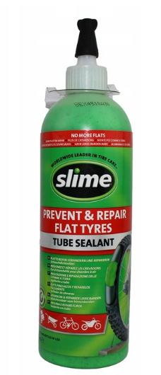

Ale w cenie jednej dętki mozna kupić mleczko. Nie takie do bezdętkowców, ale dedykowane do przebijanych dętek (ma w środku dodatkowo jakieś włókienka)
Buteleczka 250ml starcza na 2 koła MTB 26" (a ponoć starcza nawet na 4 szosowe). To działa. Sprawdzone. Po przedziabaniu dętki ciśnienie spada o ok 05-1 bara zanim dętka sie zalepi. I spokojnie mozna jechać dalej. Już z 2 razy to mleczko uratowało mnie od zmiany dętki na ulicy w zimny, deszczowy wieczór.
Preparat do kupienia na alledrogo:
https://allegro.pl/oferta/slime-plyn-uszczelniajacy-mleczko-473ml-13170536713?reco_id=2d5b0bfc-e015-11ed-a522-06883c06af87&sid=f8bddad5d737919e6c726c989b66bdbe96499e13bc806f55bd0c404f69ac7020
Z racji natężenia różnych robót drogowych w moim mieście częstotliwość łapania kapci drastycznie wzrosła w ostanich latach. Po tym jak złapałem 2 gwoździe w tydzień, zabezpieczyłem system pneumatycznych kapci w rowerze. Najpierw mleczko, potem doszła Conti Plus na przód (z tyłu siedzi kartoflak). I odpukać, póki co nie musiałem łatać dętki od kilku miesięcy.
