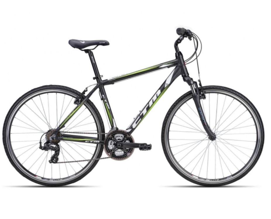

Hej. Z racji że chciałbym ożywić mojego staruszka CTM Twister 1.0, powiedźcie czym lepszym zastąpić przednią przerzutkę Shimano TX 51 i tylnią TX 55 + łańcuch. Póki co bez wymiany kasety Shimano TZ 21/7, 11-28 i przedniej korby Prowheel TY-CM99 48/38/28. Powoli sukcesywnie chciałbym mu robić mały upgrade. Jestem laikiem w sprawach rowerowych dlatego proszę o pomoc.Dziękuję.
Fd t6000 i Rd t4000 lub Rd m3100. Nie wiem tylko czy ta Rd m3100 będzie hulać z tak mała kasetą. Wszystko dostępne na allegro lub w sklepach internetowych. A łańcuch kup jakiś kmc że spinką. Choćby kmc x8—93
