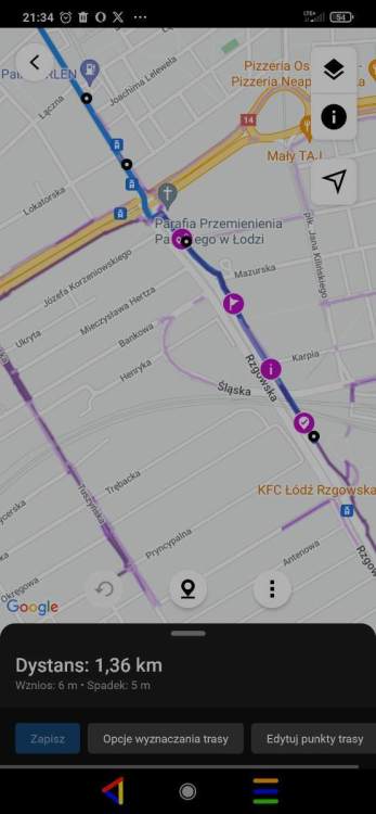

Thomass13 Napisano 14 Kwietnia 2024 Napisano 14 Kwietnia 2024 Wcale nie musisz w koomot robić od razu od punktu A do B cała trase po czym zaznaczać pośrednie pkt. Ja normalnie robię zaznacz pkt. następnie zakończ pkt. i znów zaznacz pkt. i zakończ nawet co 1 km lub gęściej. Wszystko ładnie kreśli od poczatku do końca i wcale nie ma tutaj masakry. Proszę tutaj przykład jak to wygląda. Po kolei zaznaczone.
ViP3R Napisano 14 Kwietnia 2024 Napisano 14 Kwietnia 2024 @Thomass13 o kurza melodia.. Albo mialem starszą wersję apki albo tego kiedyś nie było... Dodaję nowy punkt, wybieram "Na koniec" i poprzedni koniec staje się kolejnym punktem trasy Dzięki
