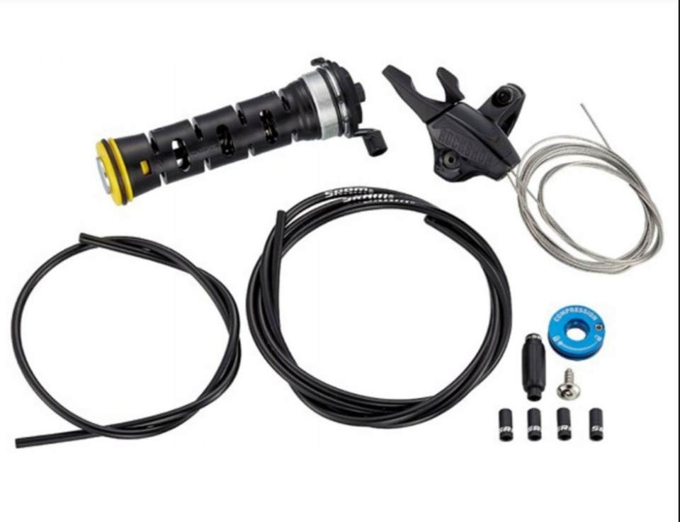

Thomass13 Napisano 1 Kwietnia 2023 Napisano 1 Kwietnia 2023 I tak myślę czy nie zainwestować w tel tłumik w reconie. Czytałem wpisy typu nie kupuj nie opłaca się lepiej dołożyć do innego amortyzatora. Lubię nie słuchać czasem tylko robić po swojemu niestety 😁
Dokumosa Napisano 1 Kwietnia 2023 Napisano 1 Kwietnia 2023 Czego oczekujesz po wymianie modułu blokady na moduł blokady (bo tłumikiem tego nazwać nie sposób)?
