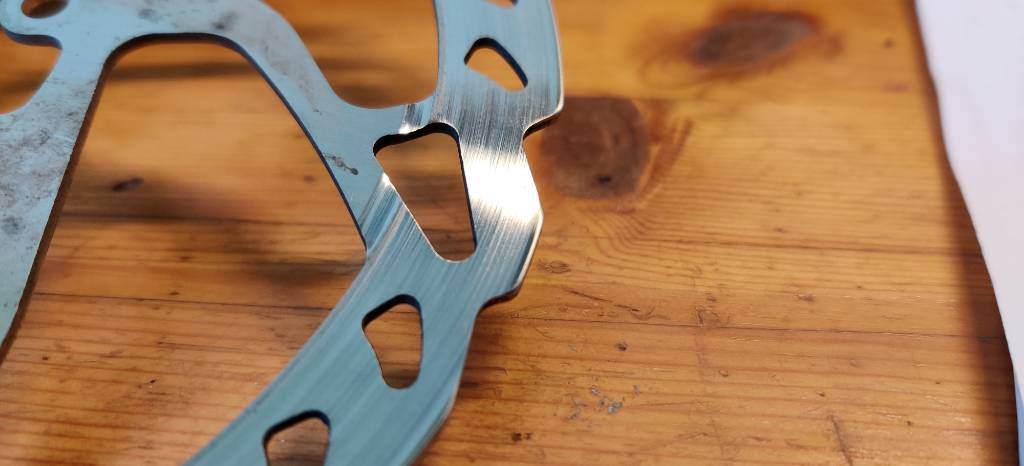

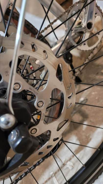

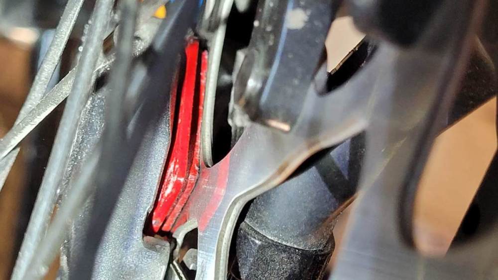

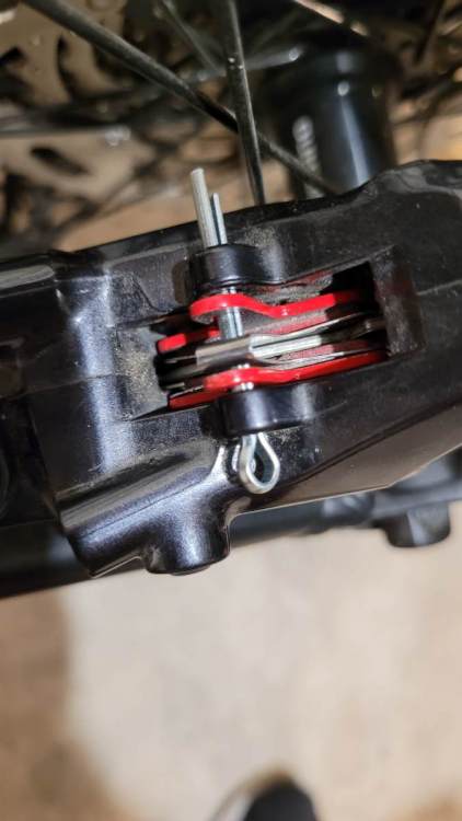

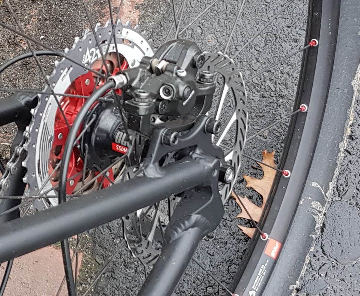

Więc krótko. Klocek szeroki pasuje do zacisku m6100 i tarczy. Z dołu zdjęcia. Od góry i dołu zostawia na tarczy 1-2 mm rantu. Zrobiłem też zdjęcie tarczy z tyłu gdzie widać że i tarcza z przodu i z tyłu na klocku g05s nie wykorzystuje 25% swej powierzchni. Klocek jest szerszy i hamulec twardszy, ale kręciłem kołem i nie trze nawet bez dotarcia. Jedyny wic że klocek ma luz po bokach o którym cały czas pisałem. Myślę jednak ze z tyłu i w rowerze miejskim taki klocek z palcem w doopie może pracować. Z przodu już wygląda to inaczej bo zacisk jest  ułożony w pionie i klocek w idle będzie spadać w dół, a podczas hamowania tarcza będzie go ciągnąć z 2 mm luzem w górę i uderzać w zacisk. Z tyłu jest odwrotnie bo tam cały czas będzie oparty w kierunku obrotu tarczy.

Poza tym próbujesz udowodnić, że tarcza narrow pasuje do klocków wide... otóż nie i nie można tego uogólniać. U ciebie jak wspomniałem wygląda to dziwnie. W moich osobistych rowerach klocki narrow zostawiają takie ślady na tarczach narrow (widać, że powierzchnia robocza tarczy jest wykorzystywana praktycznie w pełni).
20220514_171323_resize.thumb.jpg.9483231a8762c100c1a21684eb452b01.jpg20190803_171858_resize.thumb.jpg.794eb56f900aef115e79714231eba359.jpg20190803_171935_resize.thumb.jpg.de6b08a9fd4bc335d8ae8e7fc17e49d6.jpg
Klocek wide zrobiłby takie kuku:

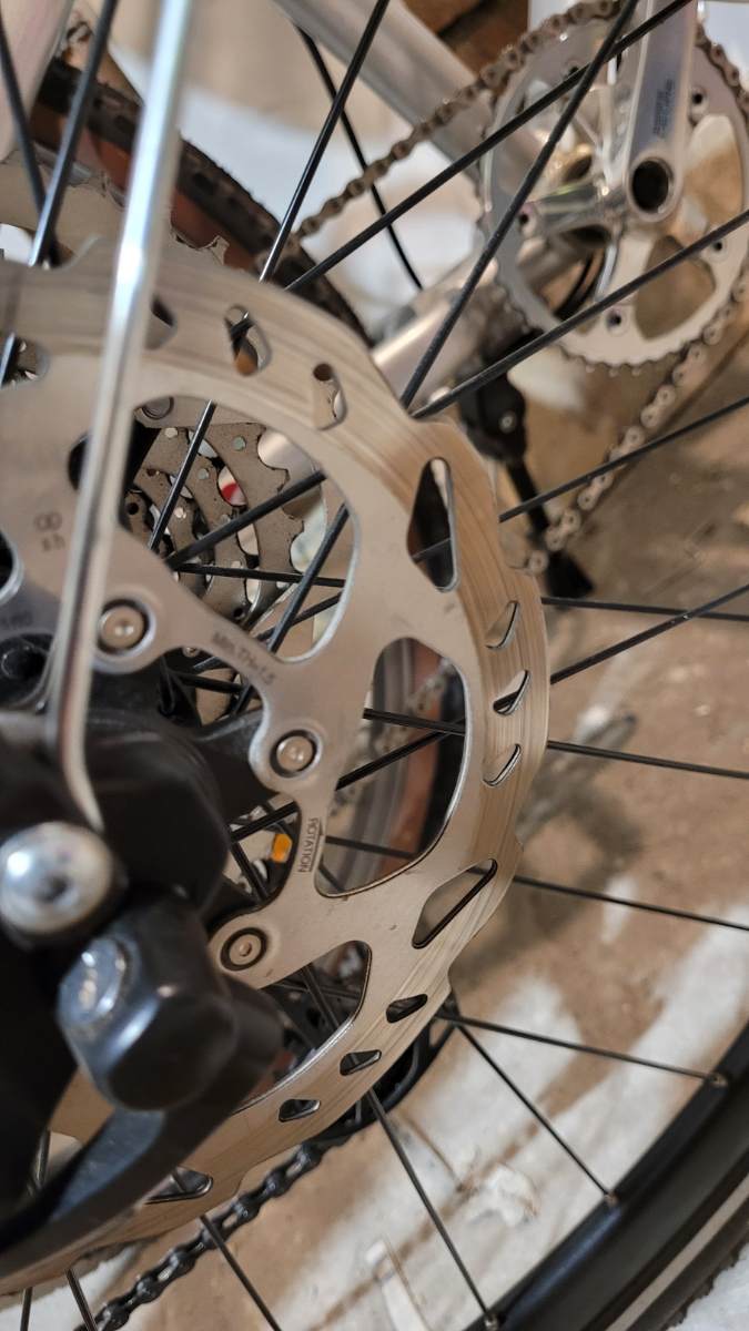

Musisz więc mi wytłumaczyć co znaczy nie pasuje? Znasz określenie poka yoke? Poka yoke masz w drugą stronę, nie założysz bez rzeźby klocka g05s do starego zacisku. Bo on tam nie pasuje. Nie wlezie ci w otwór i tu masz poka yoke. Dla mnie nie pasuje to tarcza center lock do tej na śruby lub właśnie klocek g05s do starego zacisku. Tutaj ten klocek pasuje. Ma większy luz roboczy ale pasuje zaiscie i w moim przypadku nawet lepiej do tarczy bo zbiera ja wręcz idealnie po całej powierzchni. Dlaczego u mnie tak smiesznie ten klocek siedzi na tarczy to musisz spytać Focusa dlaczego zrobił tak te suporty pod zacisk. Ale nawet na prostą logikę to chyba lepiej mieć na tarczy min 17 mm pióra klocek 16 mm, niż od 12 do 14... Dla nas powstający na tarczy rant to nieszczęście. Unika się wynikłych z tego problemów robiąc klocki w banan lub jak te g05s szlifując dolny rant. A tak pro forma to ostatnie zdjęcie to świadczy jedynie o tym że ktoś coś miał tam źle działające bo mogę Ci pokazać foty że te ramiona są ścierane równo z piórem. Więc wklejanie tego jednego to marny dowód na cokolwiek.
Napisano (edytowane)
Pokazałeś moje zdjęcie, na którym tarcza to SRAM G3 a klocek shimano wide... więc trochę nie w temacie. I pisałem wtedy że nie pasuje bo wyłazi do wewnątrz poza obszar roboczy tarczy (ze 3mm).

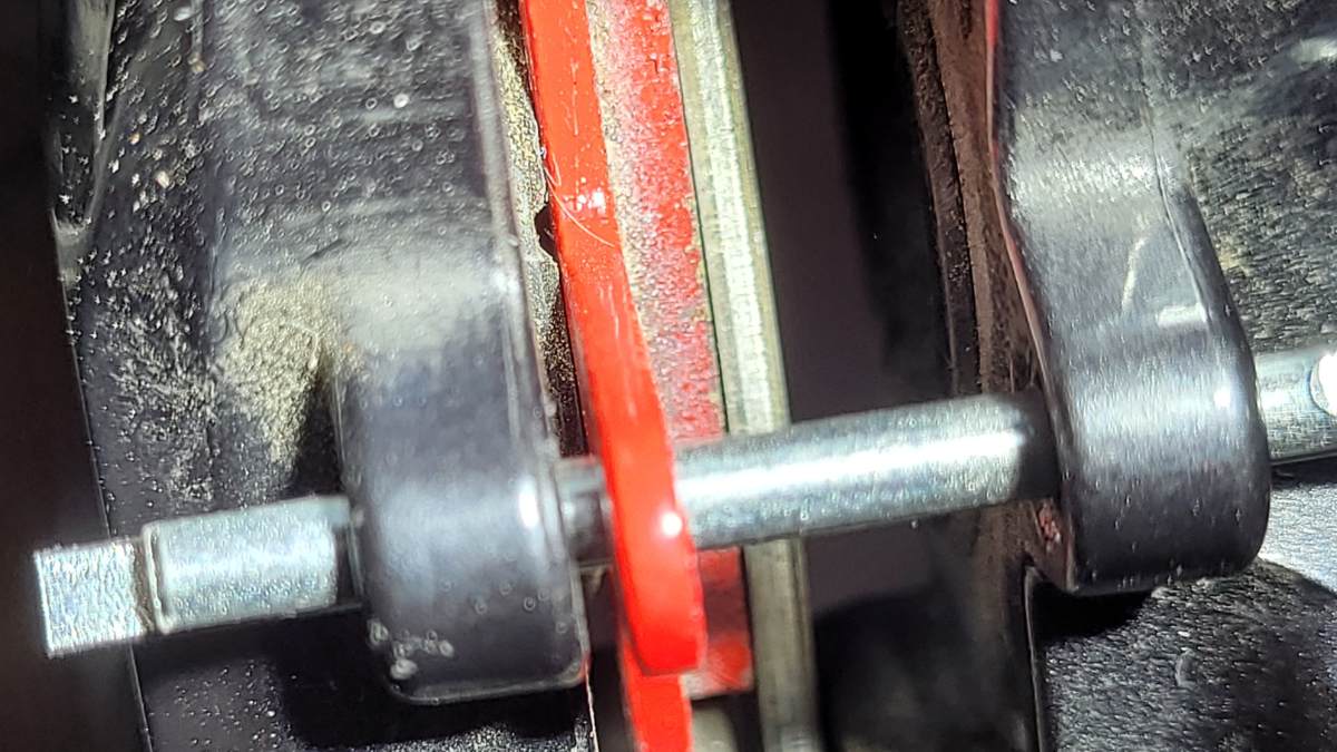

W każdym razie rób sobie jak chcesz. Dla mnie możesz jeździć z niepasującymi klockami w zacisku (poza tym, że klocki z powodu luzu będą rozklepywać miękki zacisk to tłoczki nie są równomiernie oparte - jak będzie mi się chciało zejść do magazynu po zacisk i klocki to zrobię zdjęcia wieczorem) ale nie staraj się przekonywać do swoich racji innych bo sobie ktoś krzywdę zrobi i rzuci na ciebie zły urok ;)

Przy luźnych klockach ryzyko uszkodzenia zacisku - nie. Raczej urwania śruby mocującej lub zawleczki gdy klocki przesuną się do tyłu i zgilotynują jedno albo drugie.
Jeśli klocek ma większy luz roboczy to nie pasuje. Pasuje wtedy gdy klocek wchodzi ciasno do gniazda w zacisku. Te elementy muszą być spasowane a nie jeden wchodzić w dziurę w drugim. Jak założysz majty w rozmiarze XXL nosząc M to też pasują. Rękawiczki XL też pasują na dłoń M i mają "większy luz roboczy". Ale wykonując pewne prace załóż rękawiczki z luzem roboczym i pomyśl na ile jest to bezpieczne.
