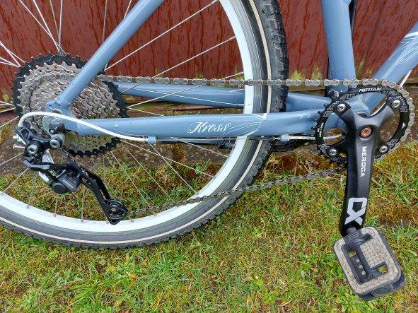

chudzinki Napisano 26 Marca 2023 Autor Napisano 26 Marca 2023 Przy pierwszych przymiarkach wychodzi na to, że do tej korby https://a.aliexpress.com/_EJEL4TX pasuje założyć suport 103-107 mm żeby wyjść z linią łańcucha. Możliwe to? Oryginalny to 122,5 mm. Trochę mnie to dziwi. Ktoś przerabiał podobny temat?

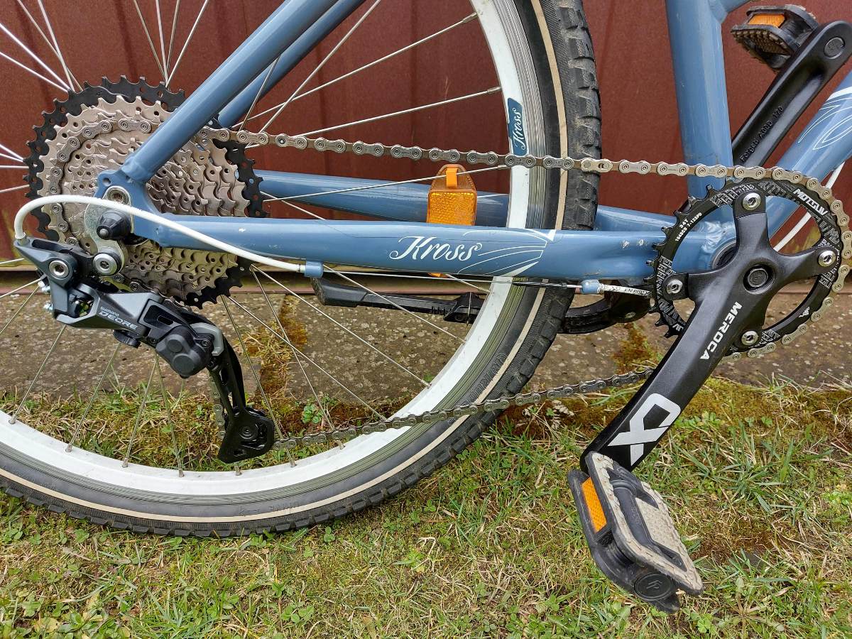

chudzinki Napisano 3 Kwietnia 2023 Autor Napisano 3 Kwietnia 2023 A jednak ... 😀 Trzy uwagi żeby nie było: z przerzutką była okazja śruby do korb będą wymienione śrubka do przerzutki będzie wymieniona lub skrócona (oryginalna była za krótka)
chudzinki Napisano 3 Kwietnia 2023 Autor Napisano 3 Kwietnia 2023 Gdzie popełniłem faux pas...? Sprawdzałem na podwórku i wszystko śmiga na całej kasecie.
uzurpator Napisano 3 Kwietnia 2023 Napisano 3 Kwietnia 2023 Kąt łańcucha na kółeczku prowadzącym. Jest prawie 180 kiedy nawet nie doszedłeś do końca kasety. Na największej to pewno nawet jej nie dotyka.
chudzinki Napisano 3 Kwietnia 2023 Autor Napisano 3 Kwietnia 2023 Hmmm, przyjrzę się temu. A co można z tym zrobić jeżeli wszystko dobrane wg instrukcji? Jakie mogą być negatywne skutki takiego układu? Podczas prób nic nie zauważyłem.
uzurpator Napisano 3 Kwietnia 2023 Napisano 3 Kwietnia 2023 Nie dobrałeś wg instrukcji, bo przerzutka jest na 11-34 +-2, zaś kaseta to 11-42, tak na oko.
chudzinki Napisano 3 Kwietnia 2023 Autor Napisano 3 Kwietnia 2023 Dobra, już chyba wiem o co chodzi! Zasugerowałem się tym, że mi przekazano, że ta przerzutka pracowała z taką samą kasetą, ale chyba jednak nie.... To teraz tak - może tak to pracować? Ewentualnie co można z tym zrobić? Wolałbym żeby nie było z tym później problemów, więc jak coś to kupię Deore 5120.
Adam55 Napisano 3 Kwietnia 2023 Napisano 3 Kwietnia 2023 Co to za przerzutka? Długość łańcucha masz dobrą?
chudzinki Napisano 3 Kwietnia 2023 Autor Napisano 3 Kwietnia 2023 Dobrą, dobieraną do XT M786 SGS tylko nie upewniłem się do jakiej kasety ona jest tylko uwierzyłem na słowo jak mi dostarczono...
