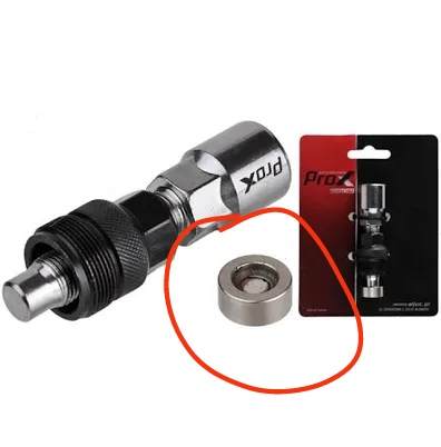

Greg1 Napisano 25 Lutego 2023 Napisano 25 Lutego 2023 Ściągacz do korb na kwadrat od tego na octalink czy isis różni się tylko i wyłącznie nakładką, jak napisano powyżej. Przejdź się do lokalnego rowerowego - pewnie tam mają takie nakładki to se kupisz albo tak jak napisał kolega powyżej dopasuj jakąś podkładkę. Przykładowe zdjęcie z neta
