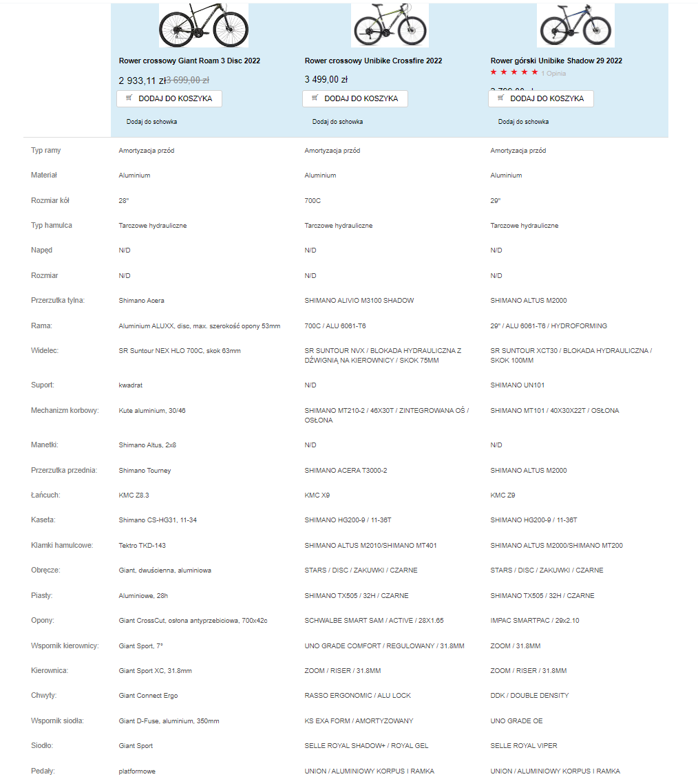

Cavalieros1410 Napisano 17 Lutego 2023 Napisano 17 Lutego 2023 Cześć! Poszukuje roweru dla siebie i wytypowałem 3, które mi odpowiadają(pod względem komfortu/wyglądu). https://sprint-rowery.pl/rower-crossowy-unibike-crossfire-2022 https://sprint-rowery.pl/rower-gorski-unibike-shadow-29-2022 https://sprint-rowery.pl/rower-crossowy-giant-roam-3-disc-2022#tab.choose.size Kompletnie nie znam się na podzespołach stąd moja prośba o informację który z nich osprzętowo jest najlepszy. Porównanie dodałem w grafice. Dzięki za pomoc, Artur
Mihau_ Napisano 17 Lutego 2023 Napisano 17 Lutego 2023 Masz w porównaniu rower górski A pomiędzy roam vs crossfire różnicę masz tylko w jednym przełożeniu z tyłu. W teorii unibike lepszy ale różnica w codziennej jeździe będzie niezauważalna, całokształtem są zbliżone, ot "niższa klasa średnia" W tym budżecie sprzętowo nie przebijesz tego https://www.decathlon.pl/p/rower-crossowy-riverside-920/_/R-p-300795?mc=8405267 https://www.decathlon.pl/p/rower-trekkingowy-riverside-920/_/R-p-329787?mc=8610495

mateacer Napisano 17 Lutego 2023 Napisano 17 Lutego 2023 @Cavalieros1410 a to nie jest ten sam rower? Dla mnie jest. Po prostu 'odświeżoną' wersję ktoś nazwał trekking a nie cross. Ale bez błotników, bagażnika powinien być opisany jako cross. Dla mnie trekking to cross + dynamo, błotniki, bagażnik, lampki etc. Więc wg. mojego słowniczka ten 'zielonkawy' riverside to jak najbardziej cross.
Mihau_ Napisano 17 Lutego 2023 Napisano 17 Lutego 2023 Ten w starej wersji jeszcze niedawno też się nazywał trekkingowy
keltu Napisano 17 Lutego 2023 Napisano 17 Lutego 2023 Ten nowy Riverside jest fajny ale w tej cenie można też trafić na Roama 1 który może z nim spokojnie konkurować. https://mcsport.pl/pl/giant-roam-1-disc-metallic-navy-2022.html Nie łatwy wybór zależy co kto woli napęd 1x czy 2x. Riverside lepsze koła, rekreacyjna pozycja.. Giant trochę bardziej sportowa geometria, rama przyjmie 29" kapcie.
