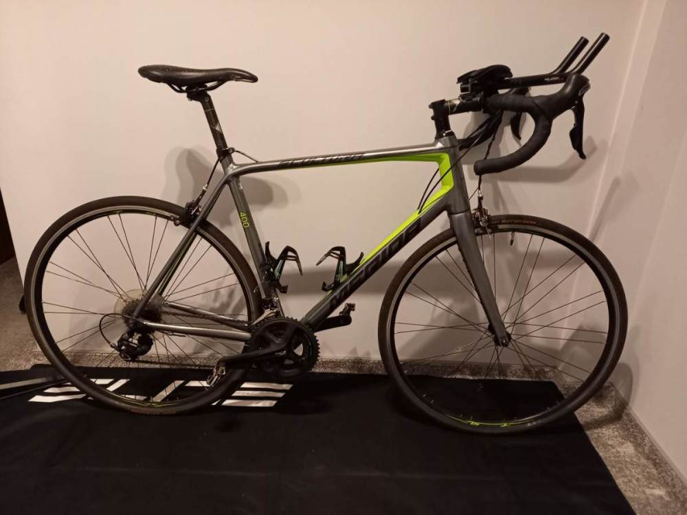

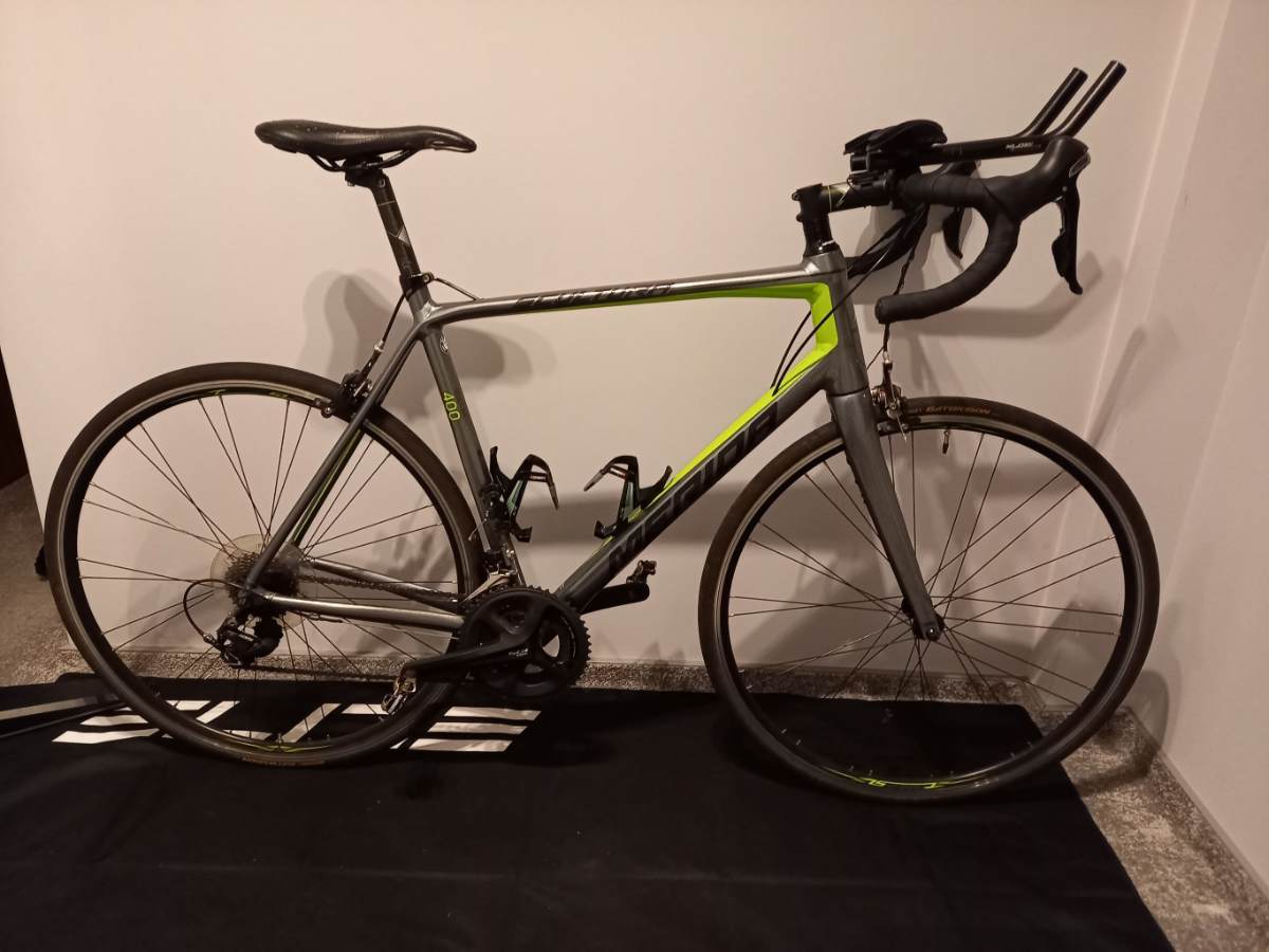

Mihau_ Napisano 16 Lutego 2023 Napisano 16 Lutego 2023 Zacznij może od określenia potrzeb? Jeździsz rowerem szosowym więc powinieneś wiedzieć na czym ci zależy, jakiej geometrii oczekujesz itd. To nie działa tak, że dzisiaj jeździsz dziadkowozem a kupisz coś z totalnie innej bajki "i ma być dobrze". A jeśli nie wiesz o co chodzi to wrzuć chociaż zdjęcie tego swojego roweru zrobione w taki sposób żebyśmy mogli zobaczyć w jaki sposób jest ustawiony, czyt. "z boku", coś jak poniżej. Super będzie jeśli dorzucisz fotkę jak wygląda twoja pozycja na rowerze. Napisz w jakim w ogóle masz rozmiarze ten rower, parametry komponentów np. mostka jeśli go wymieniałeś. Zmierz też swój przekrok. Na razie nie mamy żadnego punktu odniesienia, rzuciliśmy jakimś modelami które ogólnie są spoko ale jednak znacznie się od siebie różnią
Radek1 Napisano 16 Lutego 2023 Autor Napisano 16 Lutego 2023 Rozmiar ramy: 56 Przekrok: 84cm Jedyne co zmieniłem to i ustawiałem to siodełko + lemondka dokupiona Jak coś mam jeszcze zmierzyć to dajcie sygnał co. Mostek fabryczny MERIDA Expert OS -5, z tego co zmierzyłem to 115mm

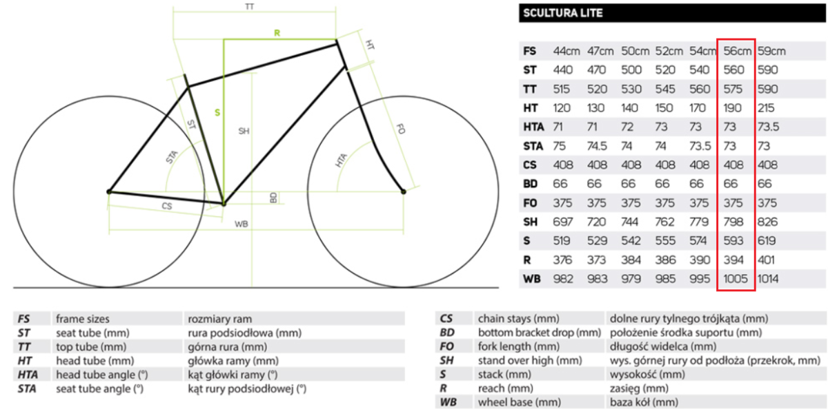

Mihau_ Napisano 16 Lutego 2023 Napisano 16 Lutego 2023 Cytat Rozmiar ramy: 56 Doprecyzujmy bo nie wiem jak się zachować - czy mowa o 56 jako długości rury poziomej czy "rozmiarze 56", który według meridy ma 575 poziomej? BTW potrzebujesz roweru, który można określić mianem dziadkowozu, canyon endurace, giant defy, cannondale synapse, trek domane, specialized roubaix itd. Ewentualnie z mniej popularnych rose reveal, sensa giulia gf
Radek1 Napisano 16 Lutego 2023 Autor Napisano 16 Lutego 2023 Wg rozpiski na stronie Meridy frame size:
Mihau_ Napisano 17 Lutego 2023 Napisano 17 Lutego 2023 No to tak jak myślałem po proporcjach ramy. Sam wybierałeś rozmiar czy ktoś ci doradził żeby kupić za duży? Rura pozioma w granicach 560 to przy twoich parametrach max
Radek1 Napisano 17 Lutego 2023 Autor Napisano 17 Lutego 2023 Jako, że to moja pierwsza szosa to zdałem się na panów w sklepie Chociaż z biegiem czasu tak podejrzewałem, że jakby kierownica odrobinę za daleko była.
