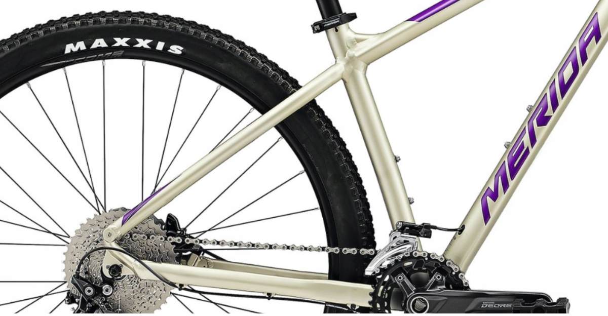

ws1 Napisano 2 Lutego 2023 Napisano 2 Lutego 2023 Cześć, szukam porady jaki bagażnik i przy okazji kompatybilne z nim sakwy/torba pasowałyby do Meridy Big Nine 300. Chodzi o wycieczki tygodniowe (póki co bez namiotu, więc jakaś sakwa czy torba max 25l., tylko na ubrania, jakieś graty rowerowe, powerbanki, prowiant). Zawsze jeżdżę z plecakiem, ale czas uwolnić plecy. Nie chcę kupić czegoś w ciemno w necie, bawić się w zwroty. Myślałam o takim bagażniku na sztycę, chodzą po 60-100 zł i na to torbę, ale nie wiem czy nie będzie się to rozwalać, biorąc pod uwagę, że lubię MTB i mam zamiar z tymi bagażami popierniczać po lesie. Budżet oczywiście w miarę rozsądny, bo takie wycieczki zdarzają mi się kilka razy w roku, a tak to po prostu jeżdżę co weekend po 100 km, wtedy wystarcza mi trójkątna sakwa pod ramą. Dobrze by było aby torbę można było łatwo ściągnąć i zabrać ze sobą do hotelowego pokoju.

ws1 Napisano 2 Lutego 2023 Autor Napisano 2 Lutego 2023 14 minut temu, MikeSkywalker napisał: Nie no, w żadne bagażniki na sztycę bym się nie pchał, skoro planujesz pakować bagażu na tydzień. Masz jakieś otwory w pobliżu tylnej osi żeby go przykręcić? Coś tam jest Myślałam też o torbie podsiodłowej, ale z drugiej strony kupując bagażnik, można wybrać taki, który później mógłby służyć pod sakwy, bo marzy mi się częstsze podróżowanie, wtedy już z większym bagażem.

ws1 Napisano 2 Lutego 2023 Autor Napisano 2 Lutego 2023 Tylko ten Unibike jest 26-28", moja Merida ma koła 29", więc na start trzeba by kombinować z tymi przedłużanymi prętami.
MikeSkywalker Napisano 2 Lutego 2023 Napisano 2 Lutego 2023 28 i 2o to jest to samo koło. Opona 29 się mieści, sprawdzone.
