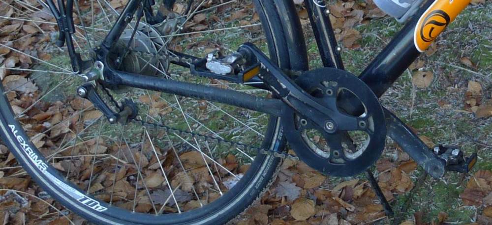

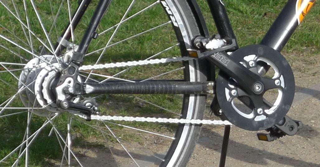

zekker Napisano 21 Stycznia 2023 Napisano 21 Stycznia 2023 Równie dobrze można wykorzystać obecną przerzutkę, o ile wystarczy śrubek regulujących wychylenie. Przez większość czasu problemów z napinaczem z pojedynczym kółkiem nie miałem (inny niż shimanowski). Pojawiły się, bo wsadziłem większe kółeczko, więc blaszka trzymająca łańcuch była za mała. Na koniec roku dodatkowo miałem zmielony suport, korba latała na boki co dodatkowo ułatwiało zrzucenie łańcucha. Sam napinacz też już miał swoje lata, zaczynał niedomagać, kolejne kółeczko nieco zajechane, więc się wszystko nałożyło. Koniec końców dałem nowy o podobnej konstrukcji co miałem. Ciężko mi znaleźć zdjęcia z tym ct-510. Tutaj wygląda to kiepsko: https://jadenarowerze.pl/shimano-alfine-8-wymiana-zebatki-i-montaz-napinacza/ Nie wiem czy za długi łańcuch został, czy tylko tyle zapasu jest przy tym napinaczu. Tylna zębatka słabo jest opasana łańcuchem. U mnie na początku wyglądało to tak: Nie powiem, ciasno to zrobili, do swobodnego zdejmowania koła zbyt ciasno (o ile pamięć mnie nie zawodzi, zaraz minie 12 lat). Kilka lat później po wymianie zębatek i łańcucha już tak ciasno nie robiłem, tutaj dodatkowo po jakichś 3k km: Na pewno przy takich napinaczach jest mniejsza swoboda w doborze długości łańcucha. Przy niektórych kombinacjach zębatek będzie ciężko dokładnie sobie wyregulować, bo zabranie pary ogniw może być już za ciasne, trzeba by posiłkować się półogniwem.

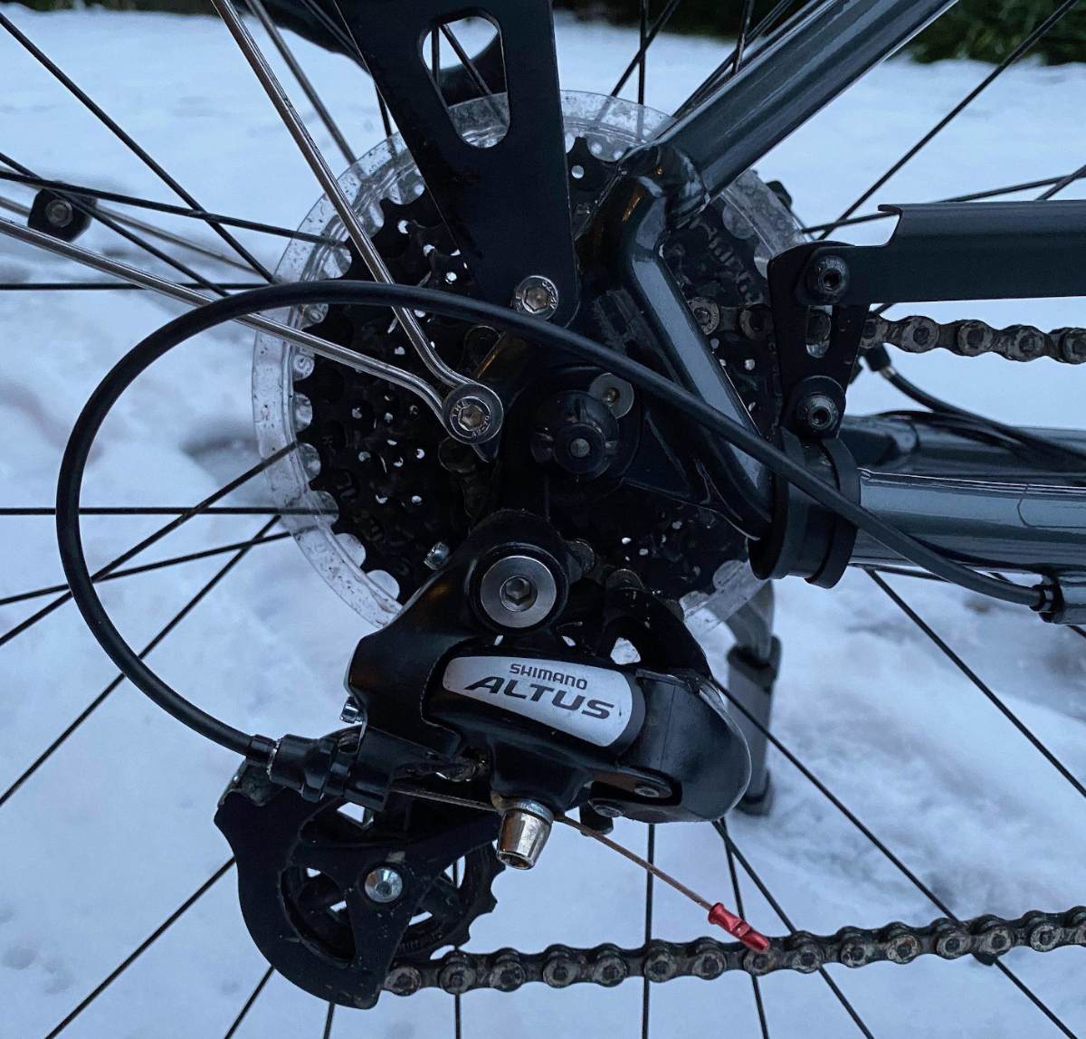

mocart Napisano 22 Stycznia 2023 Autor Napisano 22 Stycznia 2023 No tak, wizualnie fajniejsza pojedyncza ale mi bardziej zależy na komforcie i prostocie użytkowania. Nie wyobrażam sobie bawienia się w napinanie podczas deszczu jak złapię gumę jadać. Kilka razy w deszcz na starym rowerze złapałem gumę i nie było to zbyt miłe doświadczenie. Rzucie okiem jeszcze na te moje mocowanie przerzutki. Wydaje Wam się że będzie do wykorzystania z tym podwójnym napinaczem? Starałem się cyknąć jak najwyraźniejszą fotkę ale jakoś oświetlenie nie było chyba do końca ok.
MikeSkywalker Napisano 22 Stycznia 2023 Napisano 22 Stycznia 2023 Klasyczny hak, to musi pasować. Jedynym problemem jest korba - bo możliwość manewru linią łańcucha napinacza z 2 kółkami jest ograniczona do włożenia/niewłożenia na śrubę mocującą 2-3 podkładek.
