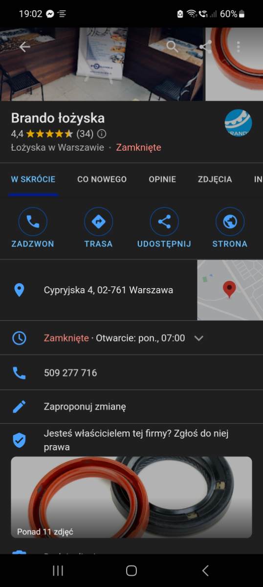

schwinn0 Napisano 28 Grudnia 2022 Napisano 28 Grudnia 2022 Zadzwoń do BRANDO na Cypryjskiej i podaj im oznaczenie tego co masz obecnie.

TheJW Napisano 28 Grudnia 2022 Autor Napisano 28 Grudnia 2022 3 godziny temu, schwinn0 napisał: Zadzwoń do BRANDO na Cypryjskiej Mają zamknięte cały tydzień. No i nie muszę dzwonić. Jeśli mają, to tylko Enduro. Z tych popularnych rozmiarów mają większy wybór.
