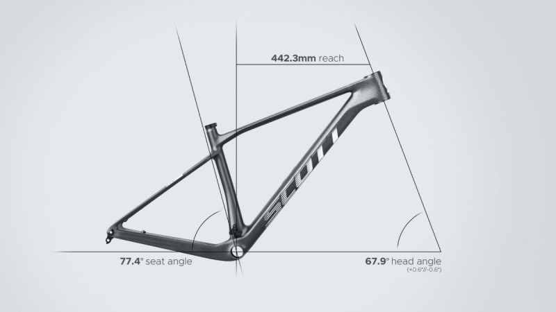

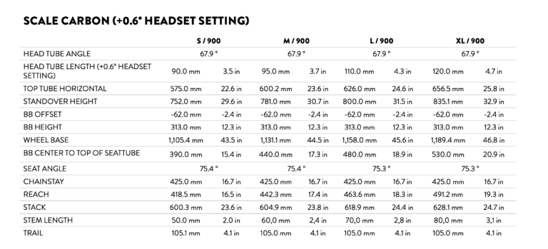

Mój "stary" Scale 2018 vs nowy Scale 2023 - kąt główki zmienia się z 69,5 na 67,9. Płasko jak na wyścigowego Hardtail'a 🤨 To chyba znaczy że o zwrotności znanej ze starszej konstrukcji możemy zapomnieć, tym bardziej że rozstaw osi zwiększył się z 1128 na 1158 (Size L). Bardzo jestem ciekawy co i jak.  Wyjdzie na testach, na wiosnę.
Edytowane przez KNKS
Odnośnik do komentarza
Udostępnij na innych stronach
@KNKS wszystkie nowe ramy XC ht tak wyglądają jeśli chodzi o geo. 69,5st możesz znaleźć już tylko w rowerach gdzie rama dość dawno nie była "aktualizowana" a jej nowa odsłona będzie już podobna do tego Scale. Fulle do XC już wszystkie tak wyglądają (po za Supercaliber). Ja przesiadłem się na rower XC ht z główką 68st , bazą kół 1139mm w Mce, podsiodłówką 75st oraz mostkiem 60mm i jestem zachwycony. Do 69,5/73st już bym nie wrócił...
