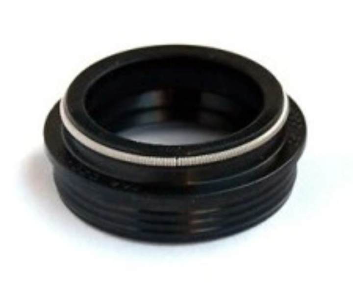

MarcinGrz Napisano 28 Listopada 2022 Napisano 28 Listopada 2022 Witam. Mam problem z doborem uszczelek kurzowych. W zasadzie znam tylko wymiary, bo amortyzator nie jest firmowy a na znanym portalu aukcyjnym mało kto podaje dokładne wymiary. Wygląd typowy jak do większości amortyzatorów typu rock shox, średnica goleni 32 mm, wysokość całkowita 15 mm, część wchodząca w dolną goleń 9-10 mm, średnica montażowa 41.1 mm, uszczelka jest z kołnierzem. Czy ktoś będzie w stanie coś poradzić?
MarcinGrz Napisano 28 Listopada 2022 Autor Napisano 28 Listopada 2022 Aktualnie nie mam zdjętej z amortyzatora, ale wrzucę zdjęcie poglądowe
Michal_288 Napisano 28 Listopada 2022 Napisano 28 Listopada 2022 z czego kojarzę to właśnie suntoury i rock shoki mają takie wymiary. Z marzocchi na pewno nie bo one używają standardowych wymiarów razem z zawieszeniem motocyklowym. W przypadku marzocchi taka uszczelka nazywa się pierścień zgarniający lub zgarniacz z.
Dokumosa Napisano 29 Listopada 2022 Napisano 29 Listopada 2022 Suntour i RS mają wymienne między sobą tylko bezkołnierzowe 32mm. Reszta jest inna.
MarcinGrz Napisano 30 Listopada 2022 Autor Napisano 30 Listopada 2022 Czy ten kołnierz pośrodku uszczelki ma duże znaczenie? Znalazłem uszczelki o podobnych wymiarach ale bez tego kołnierza i obawiam się, że nie będą dobrze trzymać się w dolnych lagach
