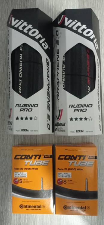

Thomass13 Napisano 2 Grudnia 2022 Autor Napisano 2 Grudnia 2022 Wszystko przyszło, w sumie Mikołaj podrzucil 😁. Teraz trochę przelezy sobie na półce, nabierze mocy urzędowej i zakładam :). Pierwsza różnica to że tutaj mogę między 5-7 bar pompować co mi się podoba oraz oponka posiadająca bierznik. Wcześniejsza tego nie miała a była nowa.
Gość Napisano 2 Grudnia 2022 Napisano 2 Grudnia 2022 No ale że takie kloce, a nie dętki kupiłeś, to jestem pod wrażeniem. https://www.centrumrowerowe.pl/detka-schwalbe-extra-light-28-cali-pd3908/ https://www.centrumrowerowe.pl/detka-continental-race-28-light-pd7088/ Grubość dętki ma średnie znaczenie. Jak coś przebije oponę, to i przebije dętkę. Masz w miarę lekki rower, kupiłeś drogie opony, a wkładasz dętki które są prawie dwa razy cięższe, niż te kilka złotych droższe.
Thomass13 Napisano 2 Grudnia 2022 Autor Napisano 2 Grudnia 2022 Ale to sa dętki dedykowane do szerokości opony do 25 mm max. Ja aktualnie zakupiłem opony 28 mm. i takie też dętki. Raz miałem dętki cieńsze do szerszych opon w obu mi się przetarło koło wentyli w tych samych miejscach. Dlatego taki zakup. Tylko że ja się nie ścigam.
Gość Napisano 2 Grudnia 2022 Napisano 2 Grudnia 2022 Eh, szukałem dętek pod 28mm i chyba dostałem jakiegoś zaćmienia... Masz rację. Nie wiem gdzie ja tam widziałem 28c...
