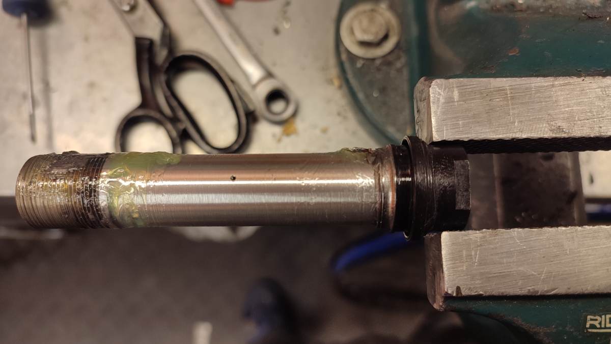

Mod Team Puklus Napisano 27 Października 2022 Mod Team Napisano 27 Października 2022 Witam. Juz n-ty raz rozbieramy piastę Shimano i rozmyślam. Co autor miał na myśli, więc jeżeli mamy tutaj ężynierów, najlepiej pracujących w zawodzie, może oni się wypowiedzą. Jam wszak ciemny, prosty chłop bez szkoły. Chodzi o to: Jest to oś w tym wypadku mt620. Co można zauważyć, co różni te os od osi innych marek, to to, że ta ma wentylację. tak to nazywam 🤣. Chodzi o ten otworek, dziurkę. Niech mi ktoś powie po co to jest, bo wg. Tego co zauważyłem służy głównie do nawadniania łożysk, nie wiem, dodatkowe chłodzenie? Jak się przypatrzyć, widzimy że prawa strona piasty (na zdjęciu lewa) jest ładna i czysta, co widać po smarze. Strona przeciwna jest już średnia, wręcz nie nadająca się do naprawy poprzez korozję konusa, kulek i miski piasty. Czemu padła jedna strona skoro druga wygląda jak nowa? Moja teoria jest taka, że stopki, podpórki tudzież nóżki do postawienia roweru montowane są z lewej strony. Rower się przechyla w lewo, jak w osi jest wilgoć, woda cieknie sobie w dół i tym że otworem smarującym nawadnia łożysko. Pytanie jaki to ma sens konstrukcyjny? Bo ma to każda piasta na os przelotowa. Wartość dodana: Pamiętajcie robić serwisy piast nowych. Oczywiście tych na kulkach. Po kilkudziesięciu max kilkuset km, należy zrobić przegląd. To zdjęcie kulek z nowej piasty rs470, jak widać sporo opiłków, wnętrze było czyste i teoretycznie nie wymagała serwisowania.
KSikorski Napisano 27 Października 2022 Napisano 27 Października 2022 Gniazdo dla zderzaka na czas szlifowania bezkłowego, miejsce na zawieszkę podczas mycia lub obróbek galwanicznych, punkt bazowy dla tokarki z przechwytem... w każdym razie jest to otwór o charakterze technologicznym. Prawdopodobnie zyski wydajności z jego wykorzystania przewyższają narzut na obsługę zgłoszeń reklamacyjnych, więc jest w porządku.
Mod Team Puklus Napisano 27 Października 2022 Autor Mod Team Napisano 27 Października 2022 Czyli zwyczajnie uproszczenie procesu obróbki. Ok. Pytanie czemu nie spotykane nigdzie indziej. Kolejna rzecz, wystarczyło by to zakleić i po problemie, co z resztą robię jak mam okazję.
