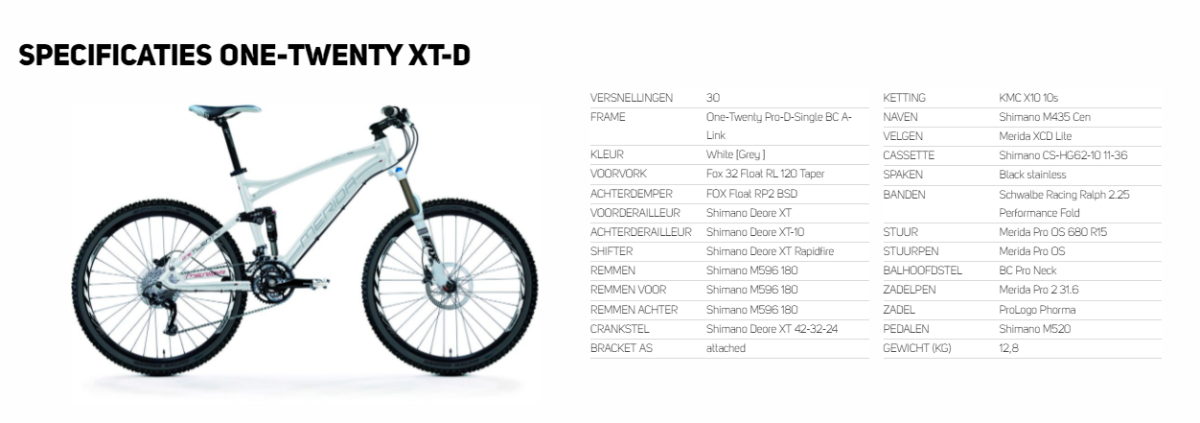

krz_y_siek Napisano 23 Października 2022 Napisano 23 Października 2022 Cześć, prosił bym o poradę w kwestii doboru kasety, przerzutki i łańcucha. Zakupiłem rower merida one twenty xt-d z 2012 roku, staruszek ale w stanie bardzo dobry z minusem i jestem na etapie przerabiania go na elektryka. Rower w oryginalnej specyfikacji, był mało jeżdżony, nawet opony są oryginalne... (w załączniku specyfikacja, niestety po francusku, innej nie znalazłem). Do roweru włożony silnik centralny z blatem 44t, może uda mi się po zakupie adaptera zmieścić 42t. I teraz prośba, w tej chwili jest zamontowana kaseta Shimano CS-HG62-10 11-36, widać już na niej ząb czasu i chciał bym ją wymienić, zależy mi żeby największa tarcza miała więcej zębów (celuję w 11-42t, koniecznie z wymiennymi 2 najmniejszymi zębatkami) niż oryginał więc przerzutka też do wymiany. Czy zestaw Kaseta SHIMANO Deore CS-M4100-10 + SHIMANO Deore RD-M6000 będzie OK? Czy może jednak polecicie coś innego? Czy manetka oryginalna może zostać? I jaki łańcuch, oryginalny wydaje mi się za krótki? Wiem że pytań masa ale jestem zielony w te klocki więc proszę o wyrozumiałość. Z góry dzięki za pomoc.
