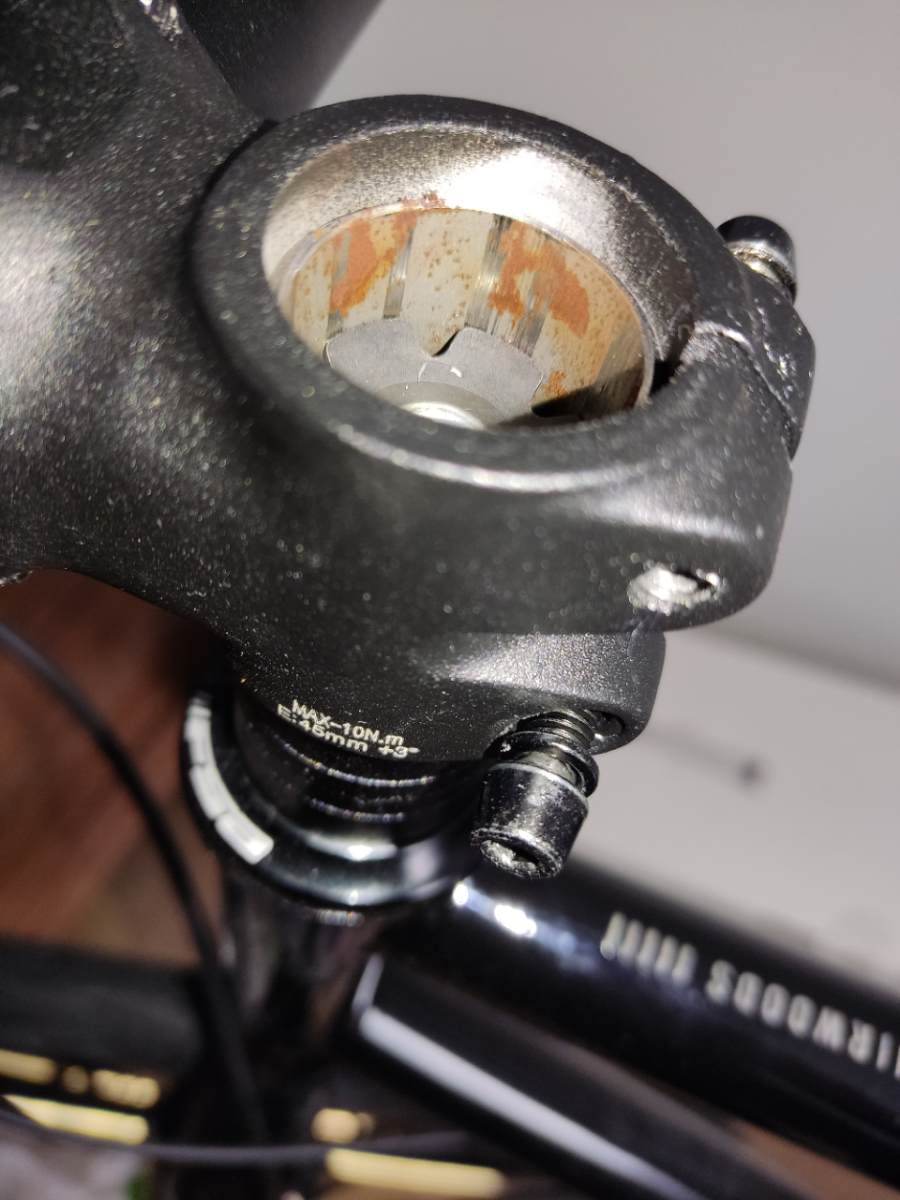

Podwyższając położenie kierownicy, zauważyłem rdzę w rurze. Powinienem to jakoś usunąć? Jeżeli tak, to w jaki sposób to zrobić?
Dodam, że rower nie był jeszcze używany.
Zauważyłem też lekkie bicie na kole, więc czeka mnie jeszcze centrowanie...
Kolego ja na Twoim miejscu nie przejmowałbym się pierdołami tylko w końcu zaczął jeździć, bo Cię jesień zastanie.
Co do rdzy, zamaluj farbkami albo zetrzyj papierem, a najlepiej zakryj kapslem to nie będzie widać.
Co do koła to bicie nie jest czasem na oponie? Z tego co pamietam miałeś problem z dętka, może opona nierówno wskoczyła przy zakładaniu?
Zamówiłem opony z Bikeinn, a będą dopiero w maju, więc muszę na nie poczekać zanim zacznę jeździć. Obecne opony chcę sprzedać jako nieużywane.
Bicie zauważyłem na przednim kole, które ma sprawną dętkę. Bicia na tylnym nie sprawdzałem.
Przecież ta rdza może się chyba rozprzestrzenić, więc chyba powinienem ją jakoś usunąć. Zetrzeć papierem i co dalej?
Mostek jest za wysoko - górna śruba powinna obejmować rurę sterową. Rdzą się nie przejmuj.
