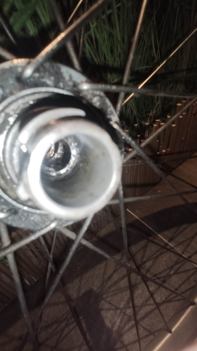

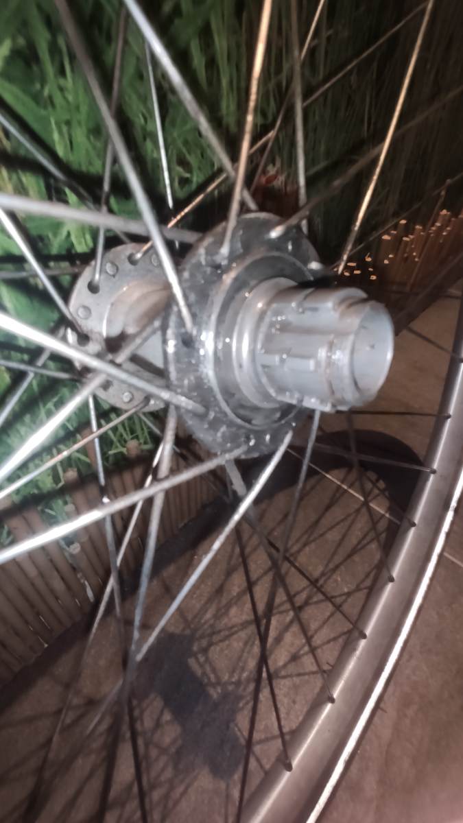

piopet Napisano 20 Października 2022 Napisano 20 Października 2022 Witam wszystkich na forum, Mam stary rower MTB firmy Batavus. Zepsuł mi się napęd (zmielona sprężynka w bębenku). Chciałem wymienić cały bębenek na nowy ale to jakiś archaiczny model i klucz imbusowy 10 nie pasuje. W ogóle jak patrze do środka piasty to nie widzę żadnych wyżłobień zeby można było odkręcić imbusem. Czy ktoś może spotkał się z takim typem bębenka? Potrzebuje porady jak to odkręcić. Pozdrawiam piotr
JWO Napisano 20 Października 2022 Napisano 20 Października 2022 A to stary holender? Może taniej wyjdzie całe koło wymienić?
Maciek.B Napisano 20 Października 2022 Napisano 20 Października 2022 Jak juz na imbus to nie 10, tylko 11 albo 12
piopet Napisano 20 Października 2022 Autor Napisano 20 Października 2022 11 minut temu, JWO napisał: A to stary holender? Może taniej wyjdzie całe koło wymienić? tez o tym myślałem, ale włożyłem w to juz tyle energii ( kupno kluczy, demontaż wszystkiego po kolei), zostało tylko odkręcić ten bębenek. Po za tym Koła mam ładne oryginalne, drugiego takiego nie dostanę. 9 minut temu, Maciek.B napisał: Jak juz na imbus to nie 10, tylko 11 albo 12 tylko jak patrze do środka to widzę ze jest płaska rurka, nie ma żadnych wypustów zeby imbus zachaczyć
marvelo Napisano 20 Października 2022 Napisano 20 Października 2022 W niektórych tylnych piastach bębenek jest przykręcony śrubą od wewnątrz piasty i aby wsadzić klucz, trzeba wybić lewą miskę łożyskową. Może tu jest właśnie taka piasta?

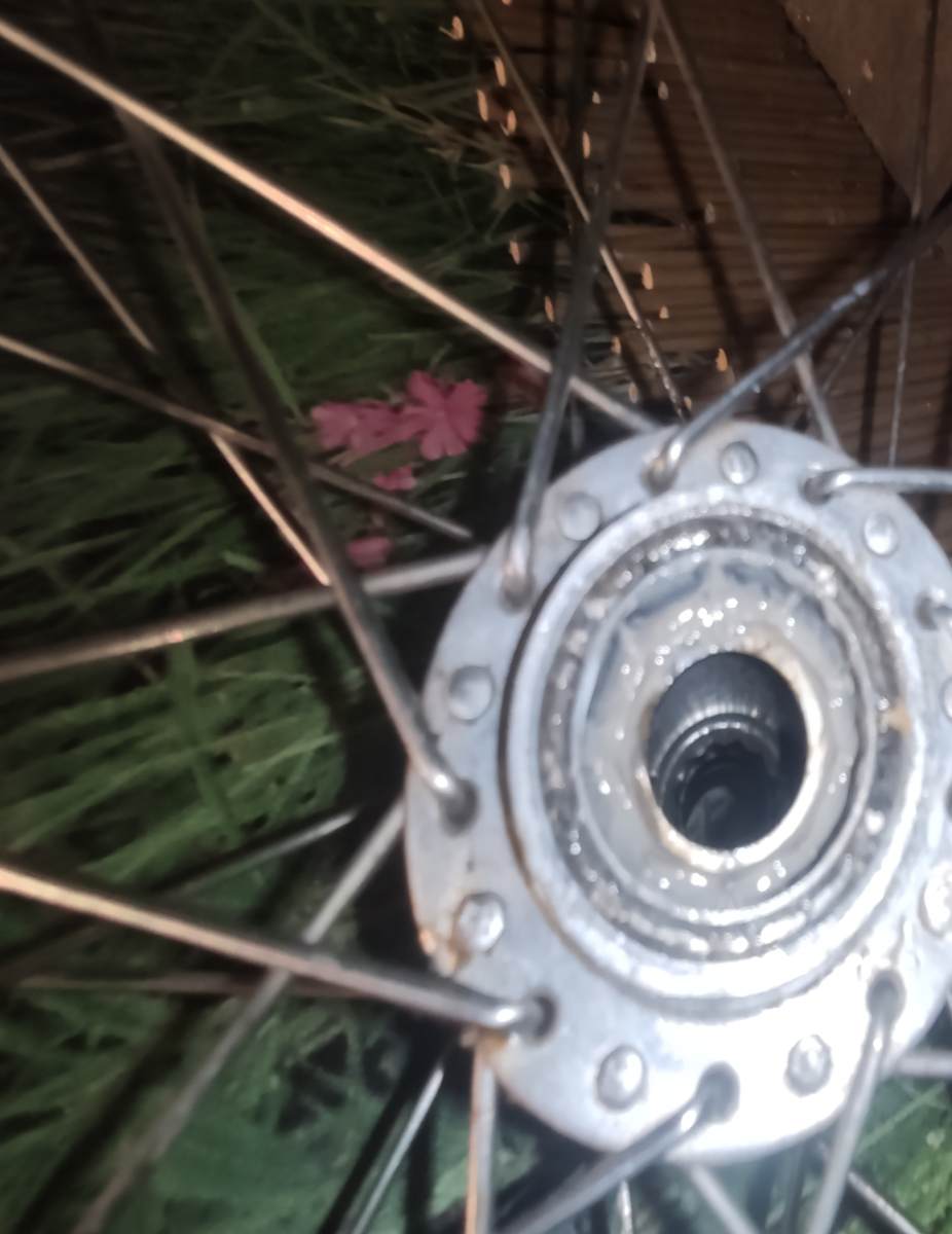

piopet Napisano 20 Października 2022 Autor Napisano 20 Października 2022 na ostatnim zdjęciu widać że od drugiej strony są jakieś ząbki, czy to może być to?
Maciek.B Napisano 20 Października 2022 Napisano 20 Października 2022 Tak, to jest na imbus 11 albo 12
piopet Napisano 20 Października 2022 Autor Napisano 20 Października 2022 musze zorganizować większe klucze bo najwiekszy jaki mam to 10tka. Patrzyłem do środka i nic tam nie mogłem dostrzec a tu na zdjęciu wyszło. dzięki za pomoc, odezwe sie czy są jakieś postępy.

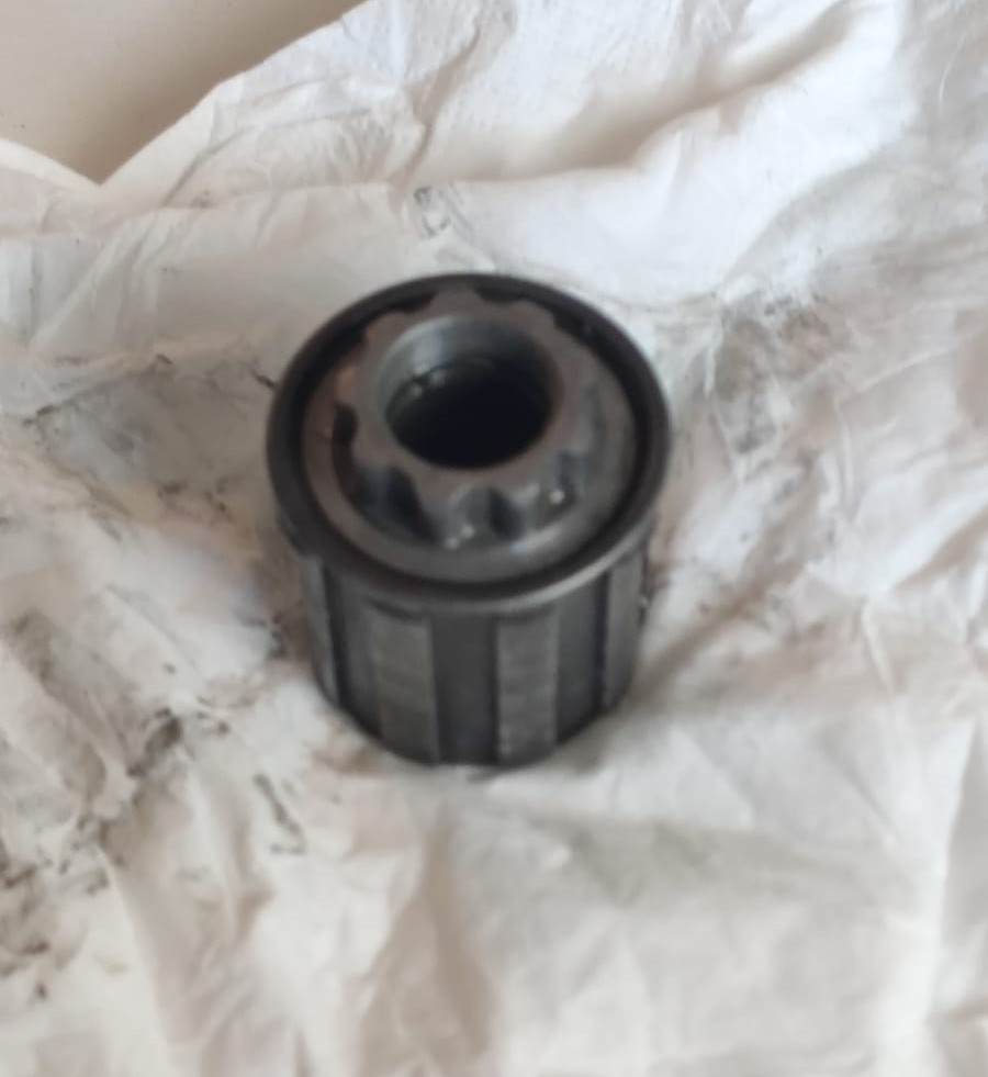

piopet Napisano 21 Października 2022 Autor Napisano 21 Października 2022 Odkrecone 😁.Klucz 12mm dojscie z drugiej strony. Ktoś może wie jaki to typ bębenka, bo nigdzie w necie nie moge znaleźć
