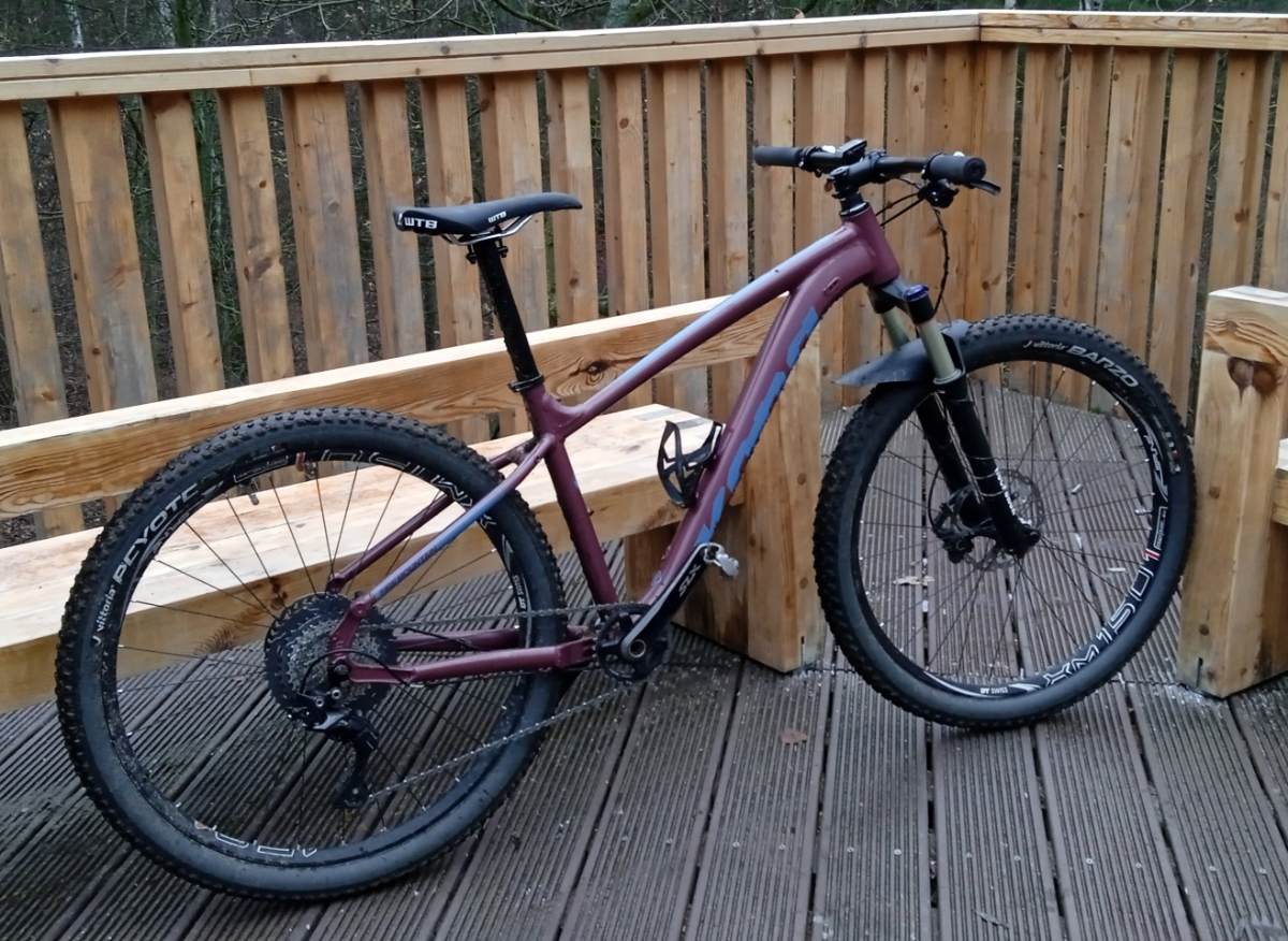

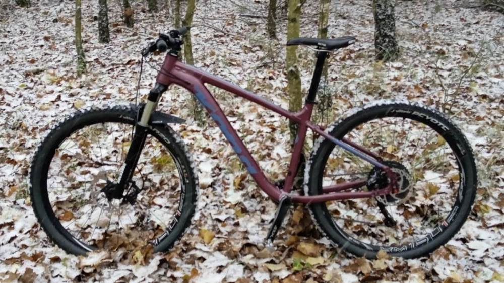

Alsew Napisano 19 Listopada 2022 Autor Napisano 19 Listopada 2022 Zdjęcie na szybko z pierwszej rundy. Masakrycznie zimno, wieje i śnieg wali po oczach że nic nie widać ... Dopiero w domu się zorientowałem że zdjęcie jest nie od tej strony bo nie widać napędu. Obiecuję się poprawić i wrzucę niebawem foto jak należy. 😋
Kettler Napisano 19 Listopada 2022 Napisano 19 Listopada 2022 @Alsewfajny rower Ci wyszedł. Kiedyś miałem 3 Kony w piwnicy i muszę przyznać, że ta marka ma coś sobie. 👍 Córka jeździ na Konie Tica i nie chce innego roweru. Kupiłem jej 2 kg lżejszego Scotta i mówi, że to nie to. Na zawody owszem może być Scott ale na codzień…
Alsew Napisano 19 Listopada 2022 Autor Napisano 19 Listopada 2022 @Kettler Dzięki 😉 Ta moja rama nie jest lekka. Mka waży 2,3kg ale rower w sumie wyszedł dosyć lekki. Wczoraj jak skończyłem składanie powiesiłem go na wadze to oklejony folią ochronną, z pedałami, błotniczkiem na amorze i bazą od licznika pokazało niecałe 11,7kg. Z oryginału został adapter tylnego hamulca, mostek i kapsel od sterów😋 Muszę się jeszcze pobawić z ustawieniem go pod siebie, może spróbuję z mostkiem 60mm bo przy 50mm wydaje mi się odrobinkę krótko ale na to przyjdzie jeszcze czas. Ogólnie maszyna zacna.
Kettler Napisano 19 Listopada 2022 Napisano 19 Listopada 2022 11,7 kg to całkiem fajna waga. Dodatkowym plusem tej ramy jest wkręcany suport. Jakbyś chciał kiedyś zarobić lekkiego elektryka z centralnym napędem za śmieszne pieniądze to idealnie się nadaje…
Alsew Napisano 19 Listopada 2022 Autor Napisano 19 Listopada 2022 Elektryka to nie planuje z niego robić ale do wiosny trochę mu się przytyje bo chce mu myk myka założyć.
Alsew Napisano 22 Listopada 2022 Autor Napisano 22 Listopada 2022 Kona ma 600mm górnej rury przy podsiodłówce 75st. A GT którym jeździłem miał 610mm przy 72,7st podsiodłówki. W GT miałem mostek 70mm i pytanie jaka powinna być długość mostka w Kona żeby kierownica była w tym samym miejscu?
Alsew Napisano 11 Grudnia 2022 Autor Napisano 11 Grudnia 2022 Z mostkiem 60mm jest jak szyty na miarę. Zakochałem się 🥰
