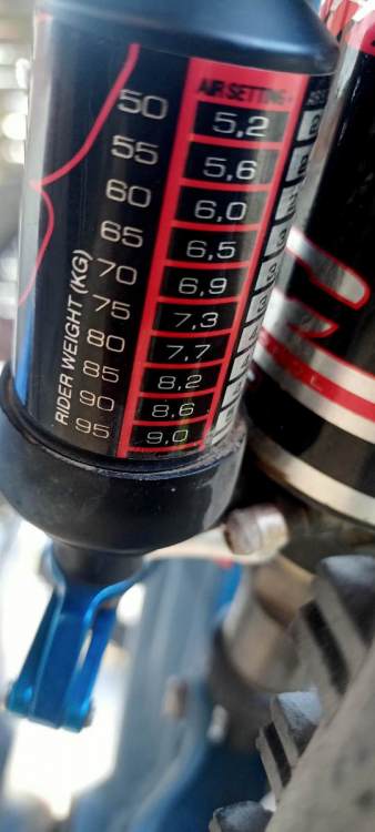

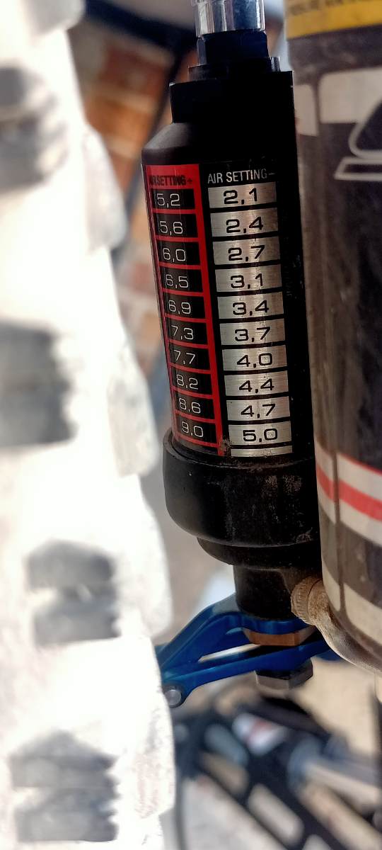

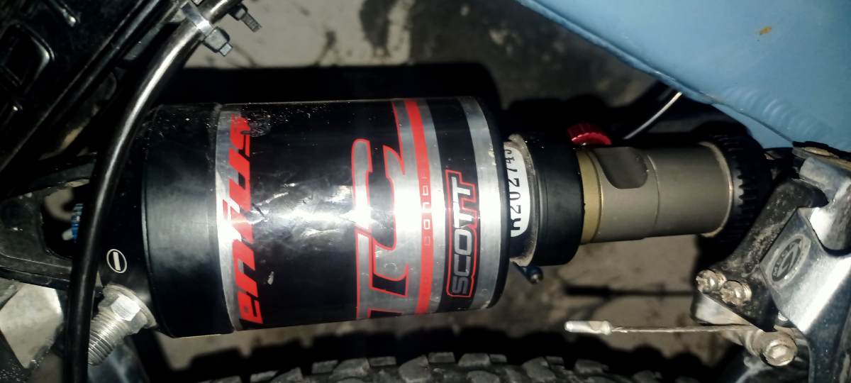

Kiwi_brajan Napisano 11 Września 2022 Napisano 11 Września 2022 Niecałe tydzień temu kupiłem rower Scott stary rocznik nie znam dokładnego rocznika, ale to mniejsza przez głupotę spuszczałem powietrze w dam perze, przez co musiałem prowadzić rower do domu zamówiłem już pompkę pompuje do swojej wagi, czyli 55kg na tabeli pisze 5,6 na plusie 2,4 na minusie, gdy siadam na damper w ogóle nie drgnie co mam zrobić z tym czy do serwisu?
Sziva Napisano 11 Września 2022 Napisano 11 Września 2022 U mnie raz damper wrócił z serwisu. Napompowałam pod swoją wagę i też był jak kamień. Kazali odczekać jakiś czas i faktycznie puściło po około 2 godzinach. Nie wiem tylko czy u Ciebie będzie tak samo. Jeśli rower jest stary, to serwis dampera raczej mu nie zaszkodzi, a wręcz jest wskazany.

Kettler Napisano 11 Września 2022 Napisano 11 Września 2022 Nie patrz na tabele spuść ponownie całkowicie powietrze i napompuj trochę. Zobacz czy się ugina. Ja tak to usiądź na rowerze w pozycji do jazdy i zobacz ile się ugnie. Zmieniaj ciśnienie do momentu aż będzie się chować około 30 % tłoka. Możesz znaleźć na YouTube filmiki jak ustawić SAG w damperze. Swoją drogą tak czy siak będziesz musiał zrobić mu serwis.
