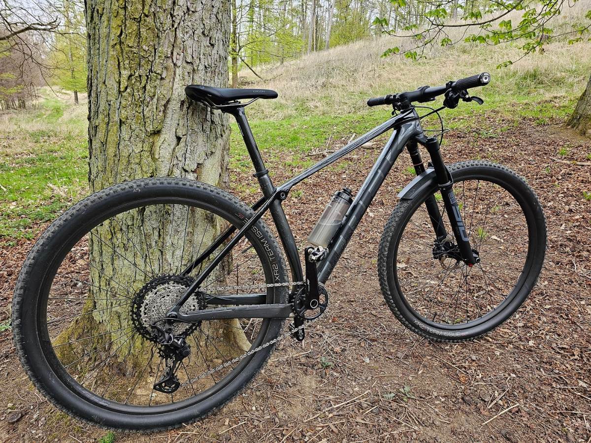

Mondeus87 Napisano 3 Maja 2023 Autor Napisano 3 Maja 2023 Witam wszystkich, temat zamknięty. Ostatecznie wybrałem SID Select 35 120mm i jest świetnie. Po poprawnym ustawieniu tłumiania powrotu i powietrza, amorek jest czuły i pięknie pracuje. na razie zrobione 200km po górach i naprawdę daje rade.

Mondeus87 Napisano 2 Stycznia 2024 Autor Napisano 2 Stycznia 2024 Różnica jedynie na plus. Świetny amorek i na trailach daje radę. W samej jeździe nie zauważam różnicy jeśli chodzi o negatywny wpływ zmiany geometrii. Myslę że Trek o tym myślał wspominając w specyfikacji że do tej ramy można zamontować 120mm.
