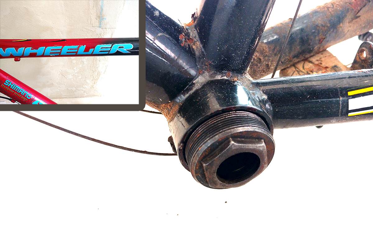

markus77 Napisano 11 Sierpnia 2022 Napisano 11 Sierpnia 2022 Witam, Mam problem z odkręceniem miski suportu (tak jak na zdjęciu widoczne, dwa niecięcia równoległe na klucz '36') od strony napędowej. Jest to suport na "kwadrat" w rowerze około 20 letnim. O ile "lewa" miska poszła gładko, tutaj mam problem, bo nie wiem w którą stronę powinienem odkręcać. Gdyby ktoś z was wiedział, w którą stronę mam odkręcić, będę wielce rad za podpowiedź. z góry dziękuje za wszelkie wskazówki!
Mihau_ Napisano 11 Sierpnia 2022 Napisano 11 Sierpnia 2022 Nie wiadomo jaki masz suport, bsa czy ita. Z lewej strony (którą odkręciłeś) obydwa mają prawe gwiny ale z prawej jeden ma prawy a drugi lewy Jeśli rower nie jest jakąś włoszczyzną to zapewne (na 99%) masz bsa, czyli w prawo

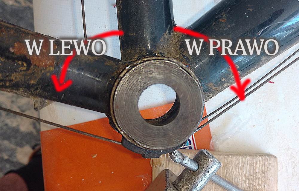

markus77 Napisano 12 Sierpnia 2022 Autor Napisano 12 Sierpnia 2022 12 godzin temu, Mihau_ napisał: Nie wiadomo jaki masz suport, bsa czy ita. Z lewej strony (którą odkręciłeś) obydwa mają prawe gwiny ale z prawej jeden ma prawy a drugi lewy Jeśli rower nie jest jakąś włoszczyzną to zapewne (na 99%) masz bsa, czyli w prawo Dziękuje za szybką odpowiedź. To jest raczej to BSA z tego co przejrzałem w googlach. Po lewej stronie, nie napędowej. Miskę wkręca się zgodnie z ruchem wskazówek zegara a odkręca się przeciwnie do wskazówek zegara. Ta miska ma gwint na klucz chyba 24. W załączniku zdjęcie lewej i ramy roweru. Rower to prawdopodobnie model WHEELER-a Boxer? Czyli tak jak domniemywałem odkręcać od strony napędowej w prawo? P.S. Przecinanie meselkiem to już ostateczność 😉
Gość Napisano 12 Sierpnia 2022 Napisano 12 Sierpnia 2022 W którą stronę odkręcać, już zostało wyjaśnione. Z racji że druga strona się wykręciła, to połóż ramę na boku i wlej jakiś penetrator. Zapewne w korozji i zapieczeniu tkwi problem. Ogólnie suporty są tak tanie, że ja bym wymienił dla spokoju, a tego pozbył się nawet drastycznymi metodami.
JWO Napisano 12 Sierpnia 2022 Napisano 12 Sierpnia 2022 Duży hydrauliczny klucz do rur i jakieś WD40 i pójdzie
