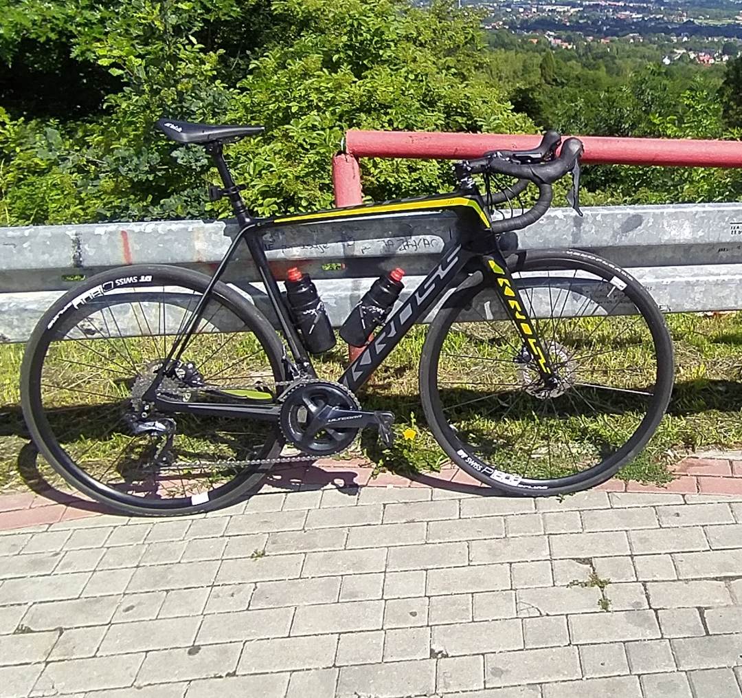

Mihau_ Napisano 12 Sierpnia 2022 Napisano 12 Sierpnia 2022 Napisał ci o kołach, z błędem ale podał model xD Novatec jetfly Ultegra jest fabryczna. Zmieniłem przerzutkę na gs i kasetę, mam teraz 52-36 + 11-32, na hopki wystarcza w zupełności, zresztą zdjęcie jest z Chorągwicy A co do twojego "dostosowania" napędu to raczej nie szedłbym w wymianę korby, to duże koszta. Zapakuj sobie tę kasetę 11-28 i mały blat wymień z 36 na 34. Będzie działać, chłopaki jeżdżą na 52-34 i nic złego się nie dzieje
