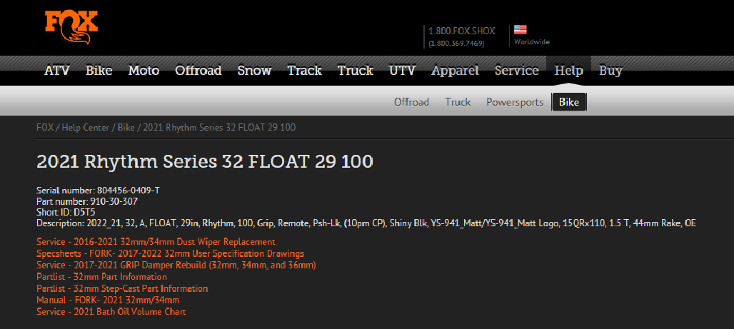

Mod Team KrissDeValnor Napisano 9 Sierpnia 2022 Mod Team Napisano 9 Sierpnia 2022 Co do Reby, to jednak jest ona stosunkowo sztywno pracującym amorkiem (mam seryjną SoloAir, dokładnie taką : klik) - inna rzecz, że w zamyśle nie była ustawiana pod bujanie, więc taka charakterystyka mi odpowiadała, zwłaszcza przy raczej agresywnym stylu jazdy (przy czym nie oczekiwałem jak niektórzy, że wykorzystam cały skok - rzadko przekraczałem 50%, co oczywiście w sporym stopniu wynikało z użytkowania w nizinnym terenie, i braku chęci do latania) Używam też podstawowego Fox'a Rhythm : Spoiler , tu wymiary : klik - wychodzi mi, że mam *110 -tkę), i ten już pracuje bardziej gładko/miękko w porównaniu do Reby. Tylko czy na Cross'ie da radę zauważyć jakieś różnice ? PS wiem, wiem - nie takimi rowerami ludzie jeździli ostrzej niż niejednym MTB * ciekawe, bo lagi wystają na 110 mm, a wymiar ośka - korona jest jak w 100 -tce, czyli albo nie umiem mierzyć, albo gdzieś się gubi kolejne 5 mm tolerancji pomiaru...
