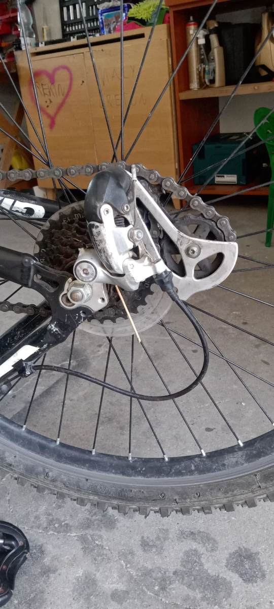

Chmieluu_ Napisano 25 Lipca 2022 Napisano 25 Lipca 2022 Witam wózek przerzutki ociera o łańcuch przy zamianie przerzutek.
Mod Team KrissDeValnor Napisano 25 Lipca 2022 Mod Team Napisano 25 Lipca 2022 Poważnie ? Znajdź na yt filmik jak się zakłada łańcuch i koło, a potem wróć i napisz czy pomogło.
Chmieluu_ Napisano 25 Lipca 2022 Autor Napisano 25 Lipca 2022 tylko jak coś to rower postawiłem do góry nogami.
Thomass13 Napisano 25 Lipca 2022 Napisano 25 Lipca 2022 Jak bym tak załozył łańcuch nie ma szans żeby to nie obcierało Łańcuch niepoprawnie został załozony nie ma szans to działac. Porawnie ma być tak:
Mihau_ Napisano 25 Lipca 2022 Napisano 25 Lipca 2022 Przecież może być założony poprawnie ale za długi o kilka ogniw
Gość Napisano 25 Lipca 2022 Napisano 25 Lipca 2022 Wygląda na założony poprawnie, ale równocześnie stan wskazuje że taka konfiguracja była już wcześniej. To raczej nie jest nowy łańcuch. Na dodatek nie bardzo wiadomo co oznacza pierwotny Post. Po zmianie przerzutek?
Galvatron Napisano 25 Lipca 2022 Napisano 25 Lipca 2022 Skróć łańcuch, bo teraz jest stanowczo za długi.
