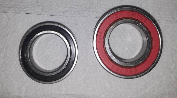

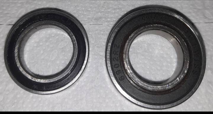

Mam problem z znalezieniem łozyska do piasty przedniego koła .
Piasta ma oznaczenie DT SWISS NR. 6902RZ c017 a z drugiej strony (czerwone pole ) DT SWISS 6902RS c008.
Drugie łozysko to : Cw 6802LU (male łożysko).
Z góry serdecznie dziękuję za wskazanie miejsca gdzie mogę zakupić oryginały lub dóbr zamienniki .

Strzelam że na 99,9% dobierzesz te łożyska w sklepie z łożyskami. Nawet symbole wskazują, jakie to powinno być łożysko.
"Oryginał" to też określenie na wyrost, bo DT nie produkuje ich samemu. Po prostu jeżeli są to standardowe łożyska, to nie ma sensu nawet patrzeć w stronę producenta piasty.

To standarfowe łożyska 6902-RS i 6802-RS. Przyzwoite kupisz po 15-20zł/szt. Nuerdzewne EZO po 50zł/szt. IMHO nie warto oryginałów.

To nie są standardowe łożyska i nie, nie dobierzesz ich w sklepie z łożyskami. One mają jedną stronę uszczelnienie kontaktowe, a druga strona jest uszczelniona bezstykowo. Wymiary kupione 'inne' łożysko będzie miało właściwe, ale takie w 100% identyczne to ono nie będzie z tego właśnie powodu.
Efektem będzie pewnie strata 1W na piastę :P

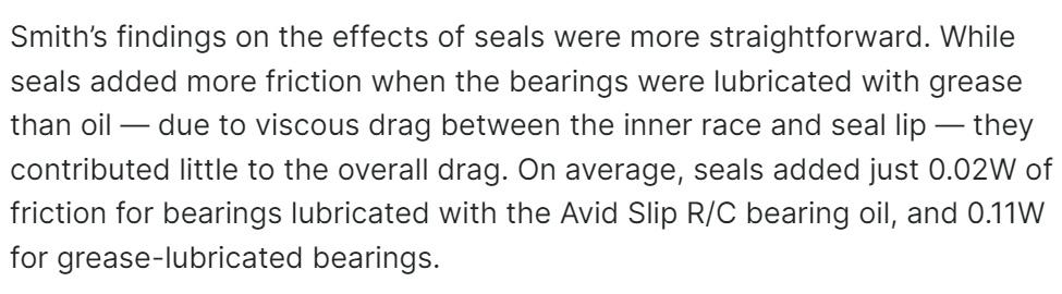

Inna sprawa, że naprawdę trzeba być "zakręconym", żeby martwić się oporem stawianym przez uszczelkę łożyska. Jedną uszczelkę na dodatek...
Dopuść do swojej świadomości, że istnieją też na świecie ludzie, którzy lubią mieć 'jak w oryginale' a nie 'zamiennik o identycznej jakości'. Obojętne czy to filtr do odkurzacza, akumulator do drona czy właśnie łożysko. Zaproponowaliście 6902 2RS? Fajnie. Chłop już wie. Dodałem info o różnicy miedzy oryginałem a zamiennikiem i wskazałem, gdzie najszybciej oryginał kupi, gdyby taka była Jego wola.
A co do tego jakiej różnicy się można spodziewać - NIE WIEM. Nie zastanawiam się nad tym, świadomy jestem jedynie faktu, że takowa różnica zapewne istnieje. Bo z jakiegoś powodu producent zastosował właśnie takie a nie inne łożyska. Dążymy do tego, aby nasze rowery były jak najlepsze, jak najszybsze, a składa się na to wszystko, włącznie z łożyskami w kołach. Więc nie przekonuj mnie jaka jest strata, bo sam nie masz pojęcia jaka. Rzuciłeś sobie z czapy wartość 1W per łożysko. Trzymając się tej wartości uzbierasz nawet 6W w takim razie przy wymianie wszystkich na oryginalne.

Odnośnie uszczelnień to dla przykładu wg ezo 2rs to obusteonne uszczelnienie stykowe.

No to żeś się naprodukował, co najmniej jakbym zamiast XTR proponował autorowi Tourney...
Dla Twojej wiadomości, odnośnie tego dążenia do jak najmniejszych strat...
