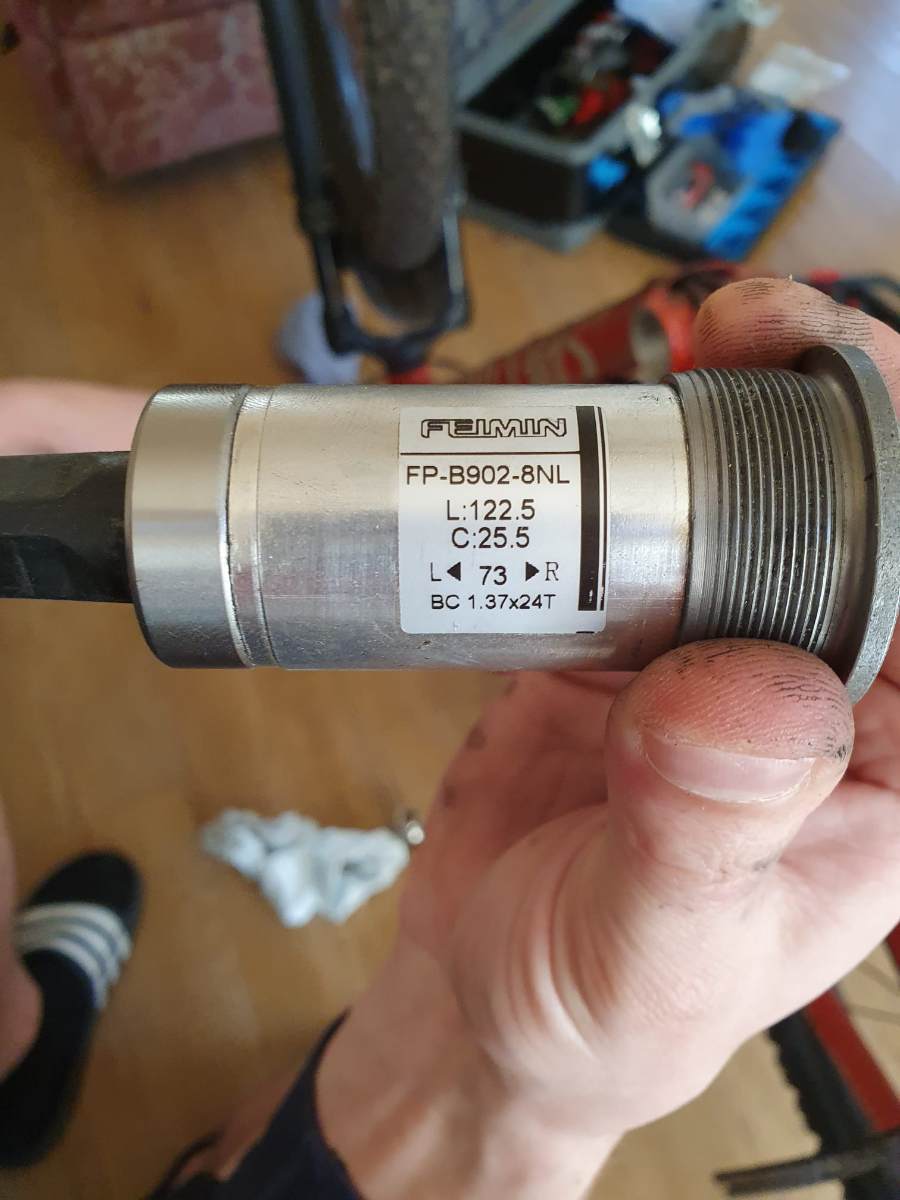

m1x3r3k007 Napisano 15 Czerwca 2022 Napisano 15 Czerwca 2022 Witam. Chciał bym się dowiedzieć jak dobrać suport hollowtech/hollowtech II. Aktualnie posiadam suport na kwadrat o wymiarach: L: 122,5 C : 22,5 L< 73 >R Na co głownie zwrócić uwagę i czy to bardzo wpłynie na linie łańcucha ponieważ jest aktualnie 1x10, ponieważ w hollowtech łożyska są na zewnątrz? z góry dzięki Pozdrower :)
RabbitHood Napisano 15 Czerwca 2022 Napisano 15 Czerwca 2022 Łożyska są na zewnątrz ale korba "głębiej siedzi" więc się wyrównuje. 73BSA więc wszystko spokojnie wejdzie np SM-BB52. Oczywiście korbę też będziesz musiał wymienić.
