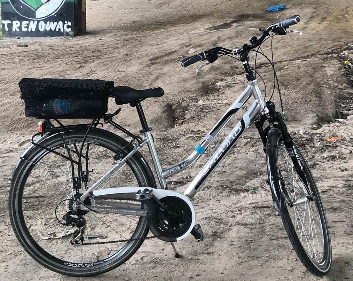

turinka Napisano 13 Czerwca 2022 Autor Napisano 13 Czerwca 2022 Zasadniczo trochę się po prostu obawiam o wagę tego zestawu, jaki planuję zabrać (sakwy+namiot+karimatka). Sam rower jest ciężki i trudno mi go wtaczać do windy w pionie dzień za dniem, a wizja przedziału w pociągu i podwieszanie tego roweru samodzielnie spędza sen z powiek. Ale możesz mieć rację, że powinnam się skupić na poprawie/ wymianie elementów, które szwankują i liczyć na dobroć otoczenia jesli chodzi o wrzucenie roweru do przedziału i zdjęcie z haka ;). na pewno do wymiany jest łańcuch, bo serwisant sugerował to już jesienią 2021 (ale jeszcze mówił, że sezon pojeżdżę) - na wyższych przekładniach już mocno go słychać + chwyty rowerowe, ale to akurat kosmetyka, są gumowe i się już lepią jak plaster, bo jeżdżę bez rękawiczek. opony dość łatwo w tym modelu łapią poślizg - drobne błoto na drodze, albo piasek w Kampinosie, to już często przeszkoda nie do pokonania (wcześniej miałam z kolei jakąś tanią wersję "górala" i dużo lepiej sobie radził). W tym Crossie hybrydowym Unidosa opony wyglądają na solidniejsze i właśnie bardziej pod teren nie tylko pod asfalt/drogę szutrową. Wrzucam fotkę mojej bestii może się okaże, że eksperci przekonają mnie, iż niewarto cokolwiek zmieniać. Lubię ten rower, na ówczesne czasy był nawet dobrze oceniany na tym forum i na podstawie tamtych opinii w 2016 go kupowałam za uwaga 900 zł Xd.

chrismel Napisano 13 Czerwca 2022 Napisano 13 Czerwca 2022 To tak po kolei odnośnie Twojego ostatniego posta. Kup przymiar do łańcucha: https://www.centrumrowerowe.pl/wskaznik-zuzycia-lancucha-prox-pd22272/ Genialne chwyty do jazdy bez rękawiczek: https://www.centrumrowerowe.pl/chwyty-esi-extra-chunky-pd12927/?v_Id=181600 Ale jest kilka marek które robią chwyty silikonowe. Opony. Dwie najlepsze opcje: https://www.bicyclerollingresistance.com/cx-gravel-reviews/pirelli-gravel-m https://www.schwalbe.com/en/tour-reader/marathon-mondial Pirelli są bardzo drogie ale mają bardzo niskie opory toczenia przy tak agresywnym bieżniku. Jednak można poszukać trochę tańszych opcji (Tufo, IRC). Mondiale z kolei są bardzo pancerne, wg. testów https://www.bicyclerollingresistance.com/tour-reviews/schwalbe-marathon-mondial-2016 uzyskały 108 pkt Total Puncture Score Tread. Do tego mają przy całkiem niezłych własnościach terenowych dość przyzwoite opory toczenia. U mnie 2 komplety przejechały około 50.000 km bez przebicia (pierwsze zdarłem po 30.000 km, drugie wciąż służą na trekkingu). A skoro wspominałaś wcześniej o prędkości to za 180 zł możesz ją podnieść "od ręki" o 2,5-3,0 km/h na tym rowerze co masz: https://www.decathlon.pl/p/lemondka-do-kierownicy-triathlon/_/R-p-303804 No może ciut więcej niż 180 zł bo warto by dokupić jakąś owijkę żeby nie łapać za goły metal. Jednak odradzam jazdę na lemondce po mieście. Do użycia w trasie, na pustej, płaskiej, drodze o równej nawierzchni.
turinka Napisano 14 Czerwca 2022 Autor Napisano 14 Czerwca 2022 Dziękuję! Co do tych chwytów silikonowych to obejrzałam kilka materiałów i recenzji i z pewnością je kupię - tylko w wersji esi chunky 60 a nie extra chunky, bo poczytałam opinie i te 60-tki lepiej leżą w mniejszej dłoni, a te extra są chyba bardziej dla facetów z większą łapką. Jeśli chodzi o opony, to Marathony wydają się optymalne. Reasumując, zamiast nowego crossa, doposażam rower... Powiedzieli mi w serwisie, że łańcuch plus te zębatki przy wymianie to ok. 150 zł, więc licząc jeszcze ok 250 zł za opony + chwyty, sakwy, bidon, dętki, klucze i serwis przedwyjazdowy wyjdzie i tak dużo taniej niż zupełnie nowa inwestycja :). Dziękuję za pomoc i pozwolę się jeszcze odezwać podczas procesu kompletowania sprzętu gdybym miała jakieś wątpliwości.
