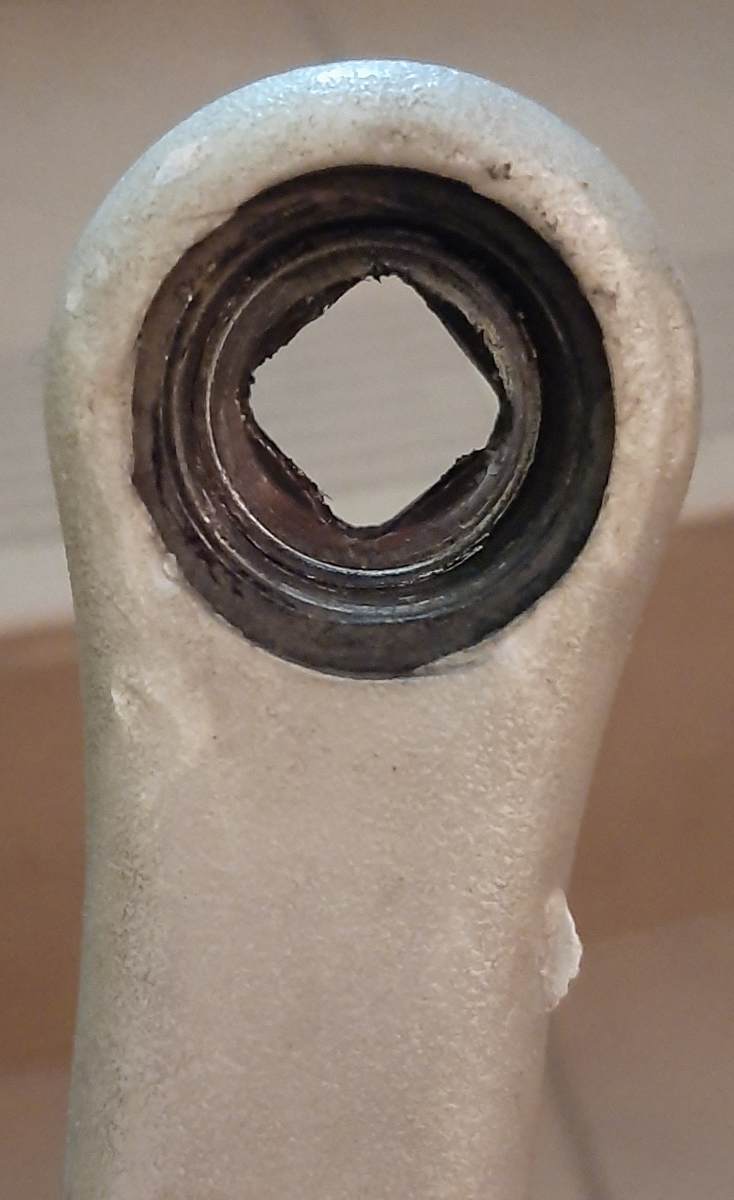

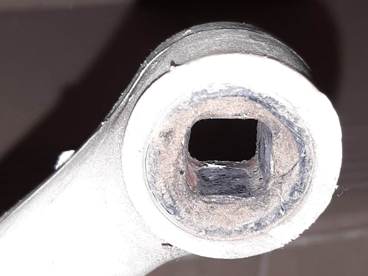

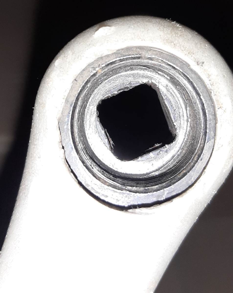

kazafaza Napisano 15 Maja 2022 Napisano 15 Maja 2022 Zakładam, że korba na kwadrat. Raczej padło ramię korby niż suport. Skoro się gniazdo wyrobiło to nie ma co cudować, zamienniki są dostępne w niewielkich złotówkach ale trzeba zwrócić uwagę na orientację otworu - romb czy kwadrat. Długość ramienia powinna być wybita od wewnątrz, obok gniazda pedała. Jak zawsze - zdjęcia ułatwią diagnozę 👍
marb Napisano 15 Maja 2022 Autor Napisano 15 Maja 2022 Nie wiedziałem nawet, że można samo ramię wymienić. Myślałem, że to zawsze komplet z całą korbą. Zdjęcia chętnie dołączę, tylko czego dokładnie? Ramienia na rowerze, czy ramienia po demontażu?
kazafaza Napisano 15 Maja 2022 Napisano 15 Maja 2022 A niech będzie ramię po odpadnięciu, najchętniej od wewnętrznej strony żeby zobaczyć rozmiar - vide.

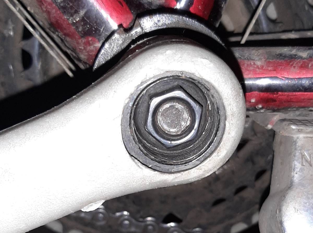

Rafał87 Napisano 15 Maja 2022 Napisano 15 Maja 2022 a po dokręceniu śruby ramie dobrze się trzyma? jak rower mało wart to może jakiś mocny klej do gwintów na śrube i nie będzie się śruba odkręcać, o ile z gwintem pod śrube jest wszystko okej

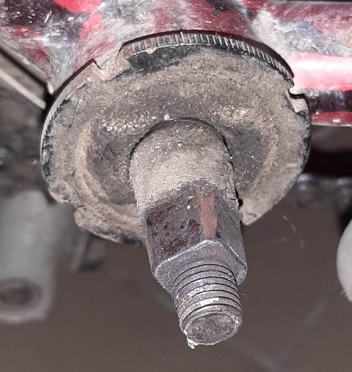

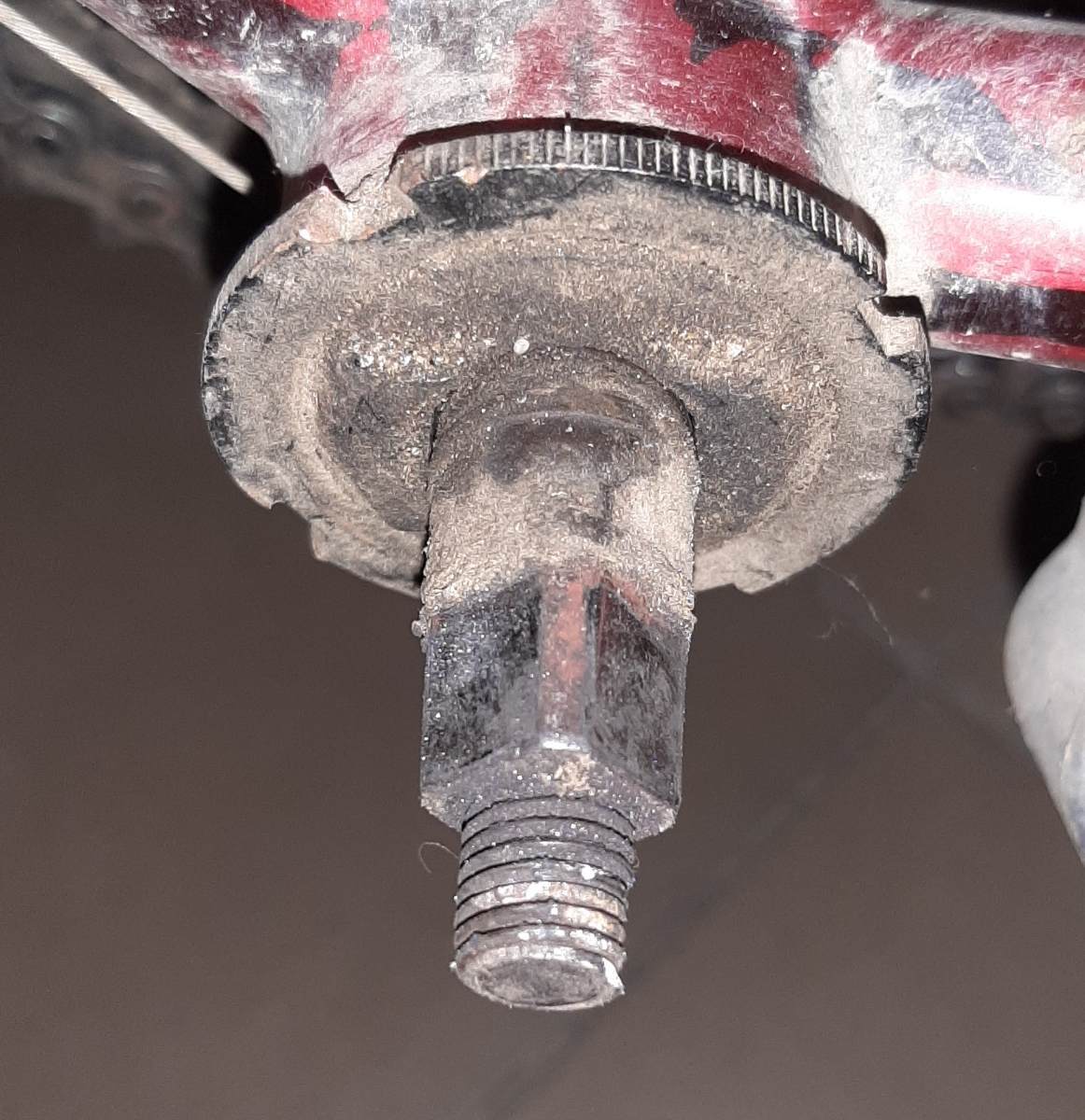

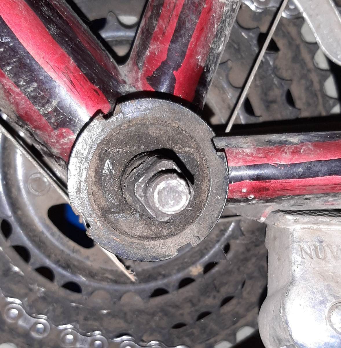

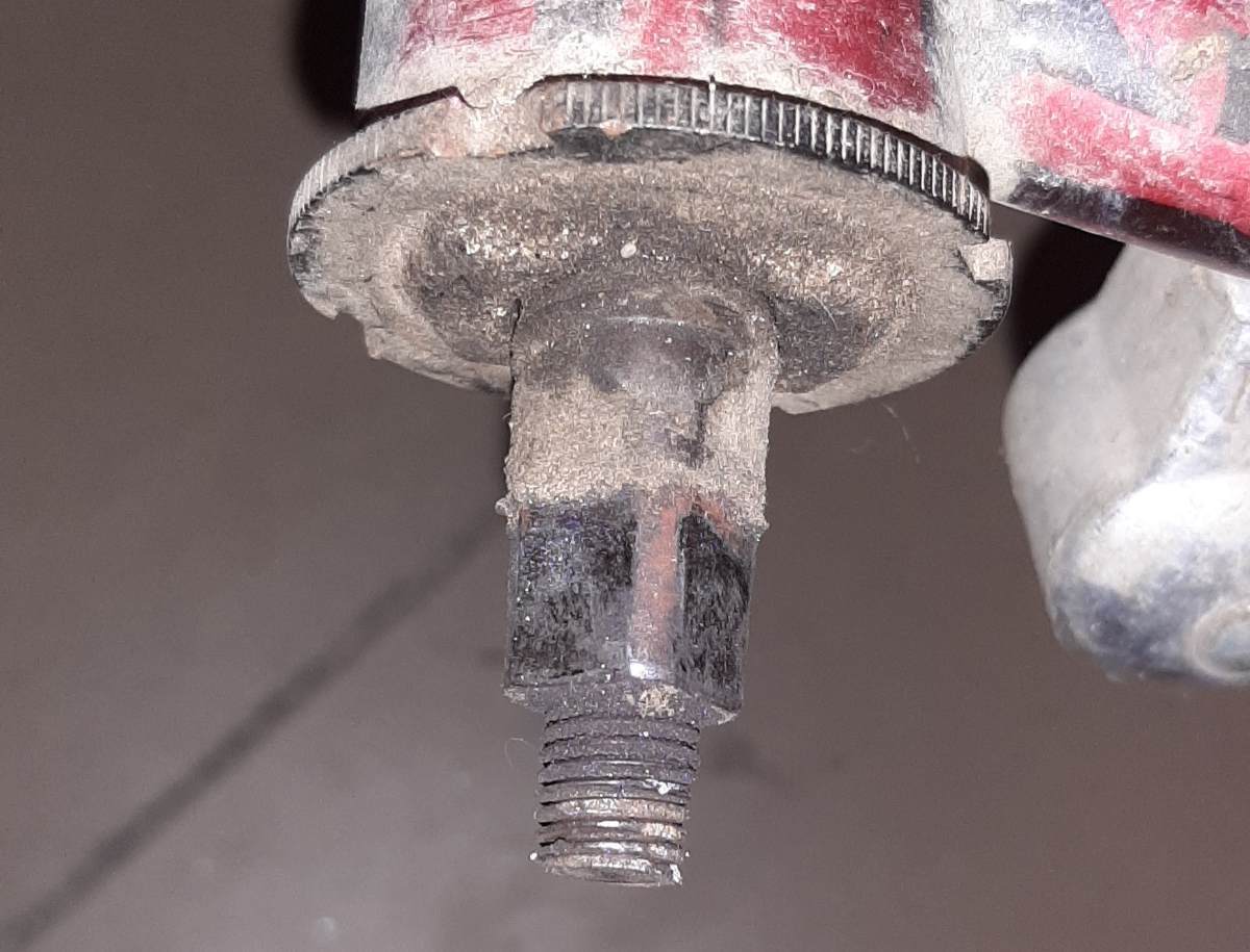

marb Napisano 15 Maja 2022 Autor Napisano 15 Maja 2022 Załączam zdjęcia, które powiedzą więcej niż słowa Widać, że sam trzpień korby jest na krawędziach starty, więc chyba to nie wina samego ramienia. Jednak gdy zakładam ramię na korbę i przykręcę, to nie czuję żadnego luzu. Trochę pedałowania wystarczy, aby pedał cały latał a chwilę później nakrętka się odkręca tak, że spada.

Mihau_ Napisano 16 Maja 2022 Napisano 16 Maja 2022 Jeździłeś na lekko luźnym ramieniu i się wyrobiło. Szczerze mówiąc ten archaiczny sport też bym wywalił przy okazji, to nie jest duży koszt

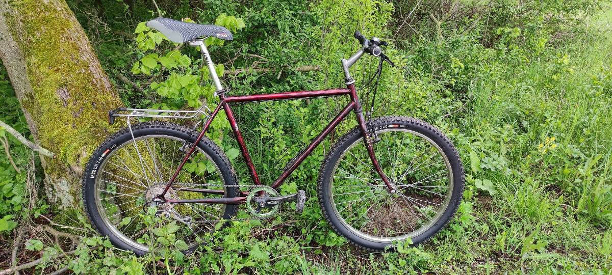

Sobek82 Napisano 16 Maja 2022 Napisano 16 Maja 2022 Poka nam ten roł er w całej okazałości 30 lat po katastrofie
