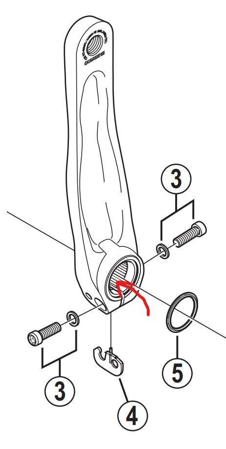

Barabbas Napisano 14 Kwietnia 2022 Napisano 14 Kwietnia 2022 Cześć, Kupiłem miesiąc temu używanego rockridera 9.1 i dziś mam pierwszy problem. Otóż lewe ramię korby zaczęło się obracać tak, że i lewy i prawy pedał mam jednocześnie na dole. Model to FC M590, a numer katalogowy ramienia korby to Y1LD98040. Jak odkręciłem ramię to w ramieniu na 3/4 nie było w ogóle "ząbków"(w załączniku zaznaczam o który element mi chodzi", gładka rurka normalnie. Tożsama "tarka" na którą jest nakładane ramię istnieje i wydaje się być w miarę ok stanie. I teraz pytanie, czy można to jakoś naprawić? Widziałem to ramię tylko na amazonie za 35 ojro plus wysyłka, to tak trochę średnio opłacalne imo. Ewentualnie jakiś zamiennik? Czy to już kaplica i muszę wszystko nowe kupić?
Dokumosa Napisano 14 Kwietnia 2022 Napisano 14 Kwietnia 2022 Nie naprawisz tego (przynajmniej nie w takiej kwocie żeby to było jakkolwiek opłacalne). Spróbuj skręcic to jak należy i może jeszcze pojeździ.

Barabbas Napisano 14 Kwietnia 2022 Autor Napisano 14 Kwietnia 2022 15 minut temu, Dokumosa napisał: Nie naprawisz tego (przynajmniej nie w takiej kwocie żeby to było jakkolwiek opłacalne). Spróbuj skręcic to jak należy i może jeszcze pojeździ. No właśnie już po tej awarii było skręcane na chama na dwie osoby i po 200 metrach znowu się obróciło. Wyczytałem gdzieś, aby to skleić poxypolem czy innym klejem i jeździć póki nie padnie całkowicie, tylko potem trzeba będzie użyć kątówki, aby to rozebrać, ale to nie problem.
bombka Napisano 15 Kwietnia 2022 Napisano 15 Kwietnia 2022 Cytat i jeździć póki nie padnie całkowicie Jak dla mnie to właśnie padło całkowicie, i nadaje sie tylko do wymiany. Szkoda czasu, kasy i zdrowia na ratowanie trupa.
remover Napisano 15 Kwietnia 2022 Napisano 15 Kwietnia 2022 Jeżeli ząbki zniszczone tylko na korbie, no to ramie do wymiany. Jeżeli są w kiepskim stanie i na osi - całość do wymiany. Ramie - możesz poszukać używki na różnych olx-ach, ale zwracaj uwagę żeby było od korby z podobnym Q-factor, szczególnie jak jeździsz w spd. Ale biorąc pod uwagę obecne ceny na części te 35 euro wydają się całkiem rozsądne.
ArtGD Napisano 15 Kwietnia 2022 Napisano 15 Kwietnia 2022 Spróbuj przykręcić ramię bez wkręconej czarnej, plastikowej śruby do kasowania luzu.
9452130 Napisano 19 Kwietnia 2022 Napisano 19 Kwietnia 2022 Najtańsza opcja to kup lewe ramie pod hollowtecha deore/lx/xt/slx/xtr. Szukałem dziś korb na allegro / olx I wydaje mi się że było coś w ładnym stanie za ok 40-50zł. Byle długość była ta sama i po prostu nie zwracaj uwagi na wygląd. Swoją drogą mam ten rower od nowości. Jak hamulce u Ciebie? Dużo osób narzeka na avidy a u mnie te elixiry 3 śmigają jak nowe do dziś.
